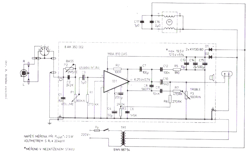

Ešte jedna vec,ten päťkolík je riešený posľa schemy tak že na pinoch 3 a5 je vyvedený signál priamo z prenosky L-R kanála a na pins spolu spojené 1,4 do zosika,možno tam original patrí taká päťkolikova zasuvka čo spriahne a spojí tie kontakty ak sa hrá cez interný zosik-to sa kedysi robilo tiež a vlastne sa rozpojovali kontakty a signal cesty medzi zosikom a sig.prenosky,leda žeby predtým už do toho niekto kutil.
Vychádzam z čitania orig.schemy zapojenia.

PríspevokZaslal: Po január 06, 2014 12:02:14    Predmet: Náhľad sch.GZ 040 Odpovedať s citátom
Schema pre všetkých zainteresovaných.Jednoduché,v podstate základ zapojenie zosika s MBA 810,jednoduchou tonovou korekciou a základom pre korekciu kryštal prenosky-žiadny preamp.
GZ 040
