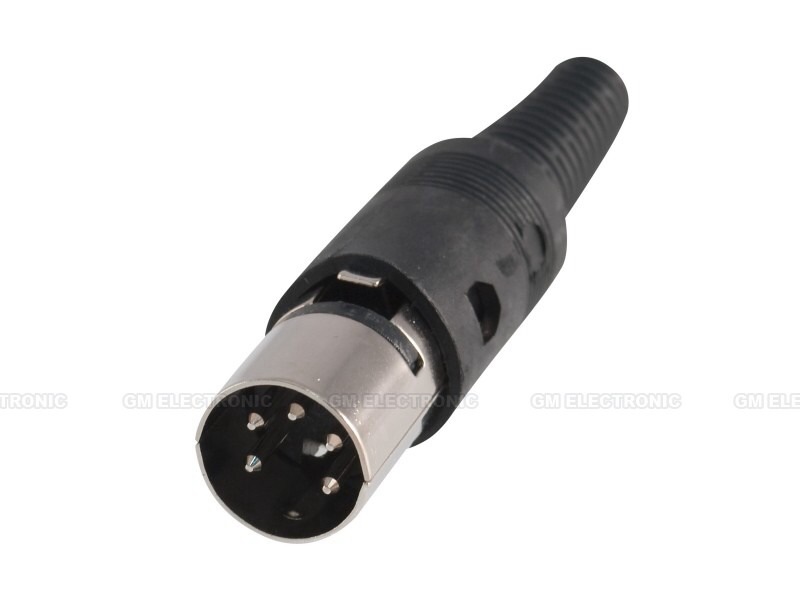

PríspevokZaslal: Ut december 10, 2013 18:00:16    Predmet: Odpovedať s citátom
Je to 5pin DIN
Tu sa dá kúpiť http://www.gme.cz/konektor-din-5-pvk240-p807-024
 Filesize:  36.41 KB
 Viewed:  247 Time(s)

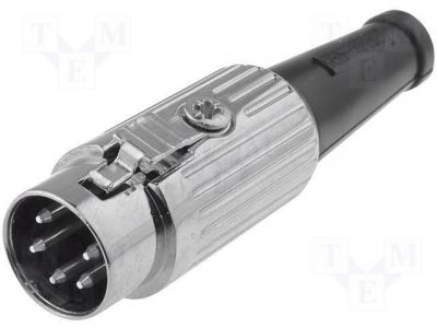

Luky
Založený: 01 január 2009
Príspevky: 204
Bydlisko: SK
PríspevokZaslal: Ut december 10, 2013 18:03:13    Predmet: Odpovedať s citátom
Pripadne aj tu : http://www.tme.eu/sk/details/590-0510/konektory-din/deltron/#
 Filesize:  45.36 KB
 Viewed:  238 Time(s)
