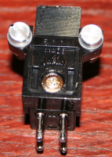

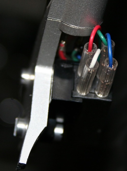

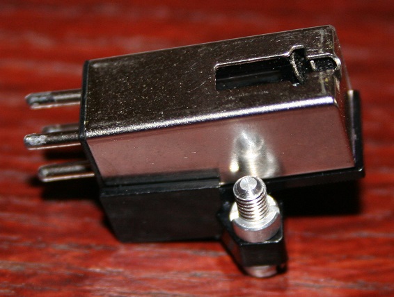

PríspevokZaslal: Ne február 23, 2014 18:18:55    Predmet: Odpovedať s citátom
tak dnes som sa dostal ku gramofonu osobne, vymontoval prenosku
Nad tym MADE IN JAPAN je cislo 511
ihla zas dorazila domov takze tu postnem popripade utorok.
viete mi poradit ci zozeniem do tejto prenosky ihlu, ci mam rovno kupit nejaku novu prenosku co by tam sedela, popripade ktoru s linkom na SK shop ?
PS: platne maju vacsinu Hammel /Collegium Musicum
100x dik
kable
 Filesize:  81.35 KB
 Viewed:  311 Time(s)
zospodu
 Filesize:  87.17 KB
 Viewed:  290 Time(s)
511 MADE IN JAPAN
 Filesize:  92.74 KB
 Viewed:  288 Time(s)
