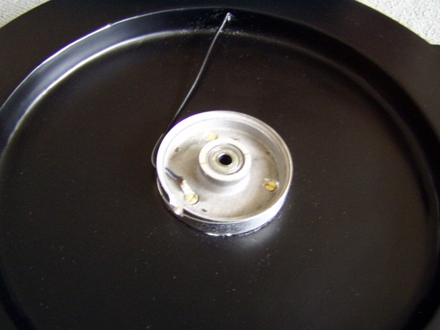

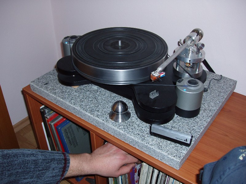

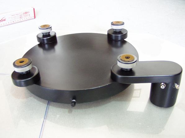

Taky stavím gramec už to mám zkoro hotové ještě mi chybí udělat pouzdra na motory.Talíř mám vysoustružený z duralu o průměru 300mm tloušťka 50mm. jako ložisko jsem použil rotační hlavu ze starého videa,základna je z MDF,rameno zatím jen z NC 450.Motory budou dva na proti sobě mimo základnu z Pro-Ject RPM-1 řemenice taky i řemínky od Pro-Ject.
Hotový stroj
šasi už v laku a s nohama
 Filesize:  23.09 KB
 Viewed:  1396 Time(s)
Talíř s ložiskem
 Filesize:  55.73 KB
 Viewed:  1537 Time(s)

Super práca!!!!
takisto som použil hlavu z videa, je stabilná, masívna a je úplne ticho..Akurát mi teraz gramo stagnuje, nie je čas. Thumbs up

Jo to ložisko je super roztočím ten talíř zkočím na dvě pivka přijdu domů a ještě se točí Surprised

Laughing presne, mám odskúšané skoro 2minútové otáčanie, technicky sa to s tým pivom dá zvládnuť Very Happy

Rád bych si o tvém DIY gramu popovídal, případně se zajel podívat, vypadá opravdu zajímavě.
Nemáš tu kontakt na mail, ozvi se mi na můj jestli máš chuť, je v profilu.

Jen mě překvapuje umístění krásného cca 10 kg těžkého talíře na tak subtilní základnu. Z MDF je i podstava pod raménkem? Myslíš, že to dlouhodobě bude mít tvarovou neměnnost? Ale třeba jsem já opravdu betonově deformovaný...
Mohl bych ještě poprosit o fotodetaily upevnění ložiska do talíře a základny? Pokud se Ti nechce sem, stačí do mailu (viz můj profil). Díky a těším se na vyhodnocení celého kompletu.

Ten tanier je poriadny kus! Napadlo ma čo si asi povie to ložisko, nadšené asi nebude Smile , ak by sa dalo umiestniť fotky tu, tiež sa rád pozriem.
A vidím, že mám aj ja toto isté ramienko Smile

Ano i uložení ramene je z dřevotřísky ale tak jak na RPM-1 tak i na NC 450 se dá výškově nastavit ložisko ramene takže můžu měnit vložky a tak i podložky na talíř.To ložisko pod talířem pokud není namáháno bočně tak jede i 20 let(určitě máš doma video a pořád jede) proto jsem zvolil dva motory které budou tahat řemínky proti sobě tudiž min. nápor na samotné ložisko(Jsou tam dvě a kvalitní kuličkové) a tam kde jsou styčné plochy hřídel a ložisko tak je to vymezeno tak že pod hřídelí je kulička z ložiska takže ty dva díly hlavy se nedotýkají a průměrem té kuličky se dá i zvednout i talíř ale jen max do průměru ložiska to je 6mm.Teď čekám na mramorovou desku pod ten stroj a ještě čekám na udělání pouzder na ty dva motory.Nohy na tom šasi jsou taky z NC 450 tak jak to má ten týpek v prvním okně ale on na nich má samotný motor ale já budu mít motory mimo všeho takže rušit bude jen to co dokáže to ložisko a to toho moc neumí Laughing

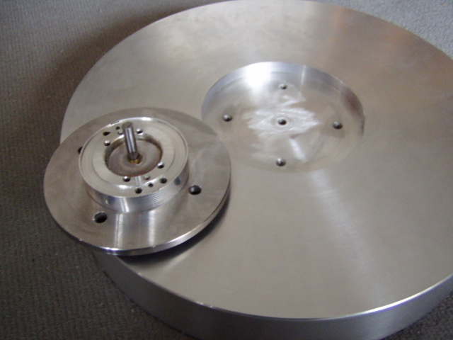

Tak tady je pár fotek té video hlavy.
druhá polovina která bude vložená do duralového talíře
 Filesize:  143.8 KB
 Viewed:  1576 Time(s)
Přilepeno a přišroubováno k základně
 Filesize:  141.68 KB
 Viewed:  1317 Time(s)
Kompletně sestavené
 Filesize:  144.1 KB
 Viewed:  1456 Time(s)

Taky jsem měl původně v úmyslu použít nějaké přesné kuličkové ložisko.
Renownovaný odborník mi ale toto vřele nedoporučil, blíže viz :
http://www.f-sport.cz/hifi/index.php?action=vthread&forum=21&topic=3913
Zkus poslechnout stetoskopem a uvidíš, jak je to s hlučností Tebou použité videohlavy.
Když pod to stejně budeš dávat těžkou mramorovou základnu - nestálo by za to, zapustit ložisko přímo do ní a vynechat všechny (podle mne) potenciálně nestabilní mezičlánky? Jinak originál nožičky z NC-450 tlumí špatně (osobně odzkoušeno). To už je lepší tvrzená molitanová houbička (nedělám si srandu!!!) nebo kostky slepené z nařezané podlahové izolace nebo slepené plátky z karimatky. Skvělé byly vlastnoručně odlité podložky ze silikonu (jako forma posloužily kalíšky od čajových svíček). Bohužel se poměrně rychle a nestejnoměrně deformují.

Ono není problém cokoliv upravit nebo vyměnit takže zatím to mám tak co dům dal.Pokud se sežene něco jiného lepšího postupně to budu doplňovat a měnit.

To guličkové ložisko by som tam nedával. Nedávno som mal v ruke tú videohlavu a keďže som už o tomto použití čítal, tak som ju roztočil a dal k uchu - bol som dosť nepríjemne prekvapený tým šelestom. To keď roztočíš v ruke tanier s lapovanou oskou v bronzovom ložisku, tak nepočuješ nič. Kedysi sa odporúčali pri amatérskej výrobe gramofńu na osku ihly z valčekových ložísk.[/b]

PríspevokZaslal: Po február 25, 2008 19:21:13    Predmet: Odpovedať s citátom
A čo taketo robený
 Filesize:  125.49 KB
 Viewed:  1952 Time(s)
