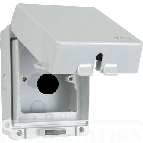

Zdravím páni,
riešim pripojenie repro bední na terase pod holým nebom. Na terase budú iba bedne, zvyšok aparatúry v dome. Predstavujem si to ako IP65 zásuvky na obvodovom múre domu, najradšej aby bol použitý speakon.
Terasa pri dome nie je vôbec prekrytá, takže na krabicu konektora na stene bude vždy pršať, preto musí byť IP65.
Máte niekto nápad, ako to zrealizovať? Neviem nájsť nejakú rozumne vizerajúcu krabicu, do ktorej by vošiel aspoň jeden speakon a bola dostatočne tesná a esteticky by to nebola päsť na oko na terase rodiného domu.
Vopred vďaka za rozumné rady.

Asi bych to neřešil něčím trčícím ze zdi, ale nějakou pod omítku zapuštěnou krabicí s odklápěcím víčkem, do které by se schovala Speakon zásuvka i se Speakon vidlicí. Jako vyloženě ideové řešení přikládám obrázek běžné ne moc hezké krabice, do jejíhož dna by se mohla v místě mnou domalovaného černého kruhu vyvrtat díra pro panelovou Speakon zásuvku, takže by i Speakon vidlice byla pod úrovní omítky. Totéž by se dalo spáchat třeba pomocí obyčejné elektrikářské čtvercové krabice pod omítku třeba 100 x 100 mm, která by byla krytá dvířky, jaká se používají třeba v koupelnách pro přístup k vanovému sifonu.
http://www.toolstation.com/shop/Electrical/IP65+Rated/IP65+Weatherproof+Accessory+Box+Single/d190/sd3102/p33717

Vdaka za tip.
Som zvedavy, ci sa niekto ozve, ze by riesil tiez takyto problem. Este pockam par dni, ci niekto nebude mat nejaky iny zaujimavy tip.
Priznam sa, ze riesenie tohto problemu hladam uz od minuleho roka, ale do dnes neuspesne.
Teraz vecer som nasiel u vyrobcu Valena radu Plexo IP55 alebo Plexo IP66, ktora umoznuje montaz modulov z radu Mosaic tohto vyrobcu. V modulovej rade Mosaic sa nachadza aj Speakon konektor, ktory by som tam mozno hodil. Pojdem pozret niekam do predajne, ako vizera. Popripade zoberem iba niektory IP55 ramcek a hodim do neho nejaky Neutrik, nakolko mu budem asi verit viac ako speakonu od Legrandu.
Este co sa tyka zapustenia pod povrch, problem je izolacia fasady zateplena polystyrenom vacsej hrubky (12 cm), takze to nie je take jednoduche.
