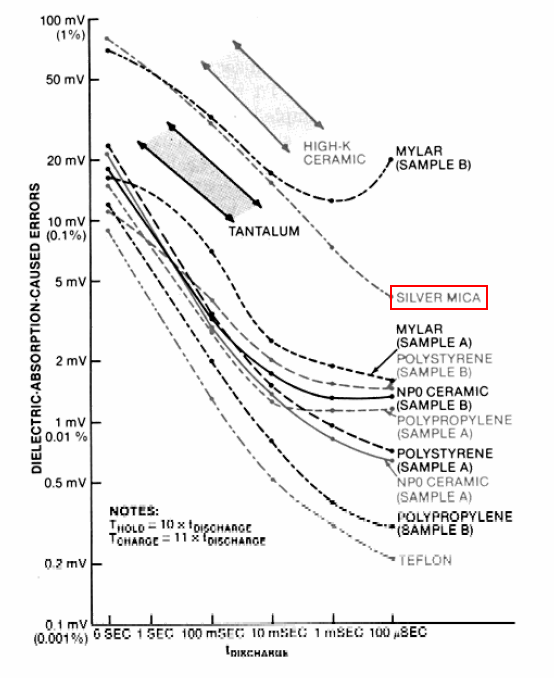

Silver Mica kondenzátory jsou jedny z nejhorších ohledně DA. Proč byly použity?

Další Troll bez jediného argumentu. To, že "stříbrná slída" je jeden z nejhorších kondenzátorů, co se týče dielektrické absorpce, vědí v oboru všichni, alespoň ve světě. Tady se možná ani neví, že něco takového existuje.
http://conradhoffman.com/cap_measurements_100606.html
http://en.wikipedia.org/wiki/Dielectric_absorption
http://www.designers-guide.org/Modeling/da.pdf
http://my.execpc.com/~endlr/misc__dielectrics.html
a zejména (Bob Pease)
http://www.datasheetarchive.com/files/national/htm/nsc03883.htm
A kdyby to nestačilo, tak Scott Wurcer.

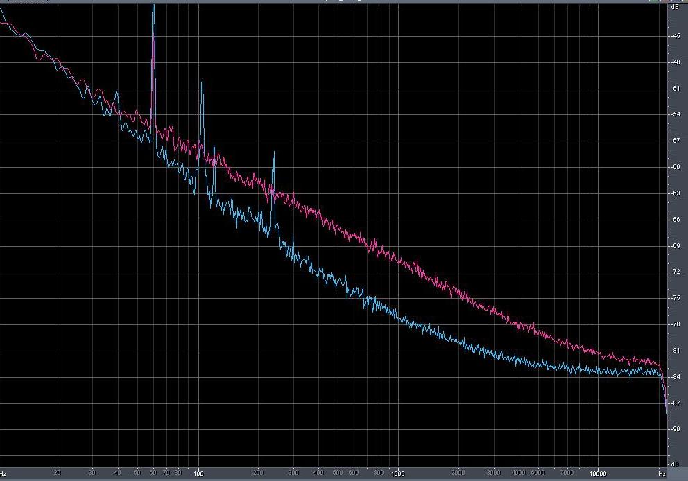

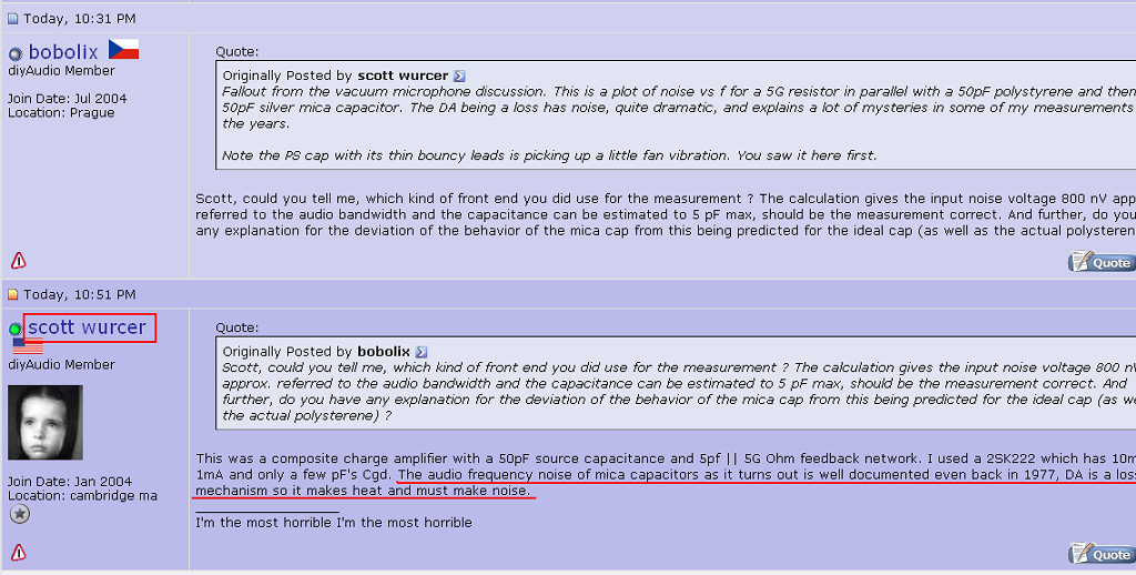

Měření Scotta Wurcera, slída x polystyren, šum:
http://www.diyaudio.com/forums/lounge/146693-john-curls-blowtorch-preamplifier-part-ii-1660.html#post2746573
