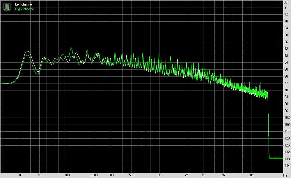

Zdravim, narazil som pri Spektralnej analyze nahravky v RMAA6.0.6. na zarazajucu vec. Skusal som Shostakovichove symfonie a na vyskach koncili na cca 15kHz Confused Ako je to mozne? Ked som to prehnal cez AudioChecker, potvrdilo ze sa jedna o obraz CD. Skusal som aj ine CD, ci uz FLAC, alebo APE, ale vsetko bolo OK - koniec okolo cca 21,8kHz. Skusal som nejake MP3, a tych 15kHz zodpoveda MP3 128kbps.
Nevedel by mi to niekto vysvetlit?

A takto teda vyzera frekvencne spektrum. Je to APE.
Spektrum APE suboru
 Filesize:  17.96 KB
 Viewed:  383 Time(s)
PríspevokZaslal: St november 28, 2007 10:40:55    Predmet: Odpovedať s citátom
Opravdu bych si tipl na ztrátovou kompresi.

Aha, no chyba sa stala na mojej strane Smile
Conclusion: this track is MPEG with probability 100%

Strmé oříznutí ukazuje na dodatečný zásah, mikrofon ani následující analogová cesta se tak nechová. Pomalý roll-off nad 15kHz opravdu nemusí být moc slyšet, toto ano.
