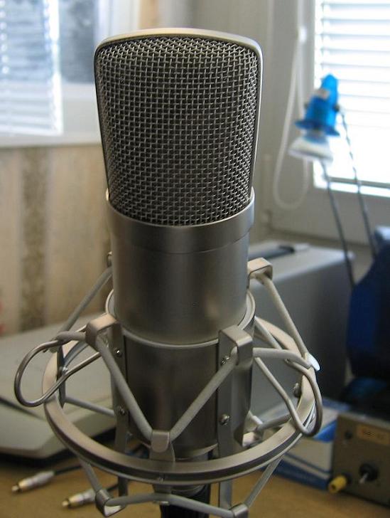

Já jsem si v létě pořídil APEX 435, cena cca 2000,-, XLR výstup, přes fantom z ECM8000 to připojuju přímo do mikrofonního vstupu M-Audio Fasttrack USB, která má XLR vstup. Citlivost dobrá, pro nahrávání domácího muzicírování v pohodě. Viz fotka.
