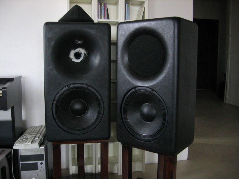

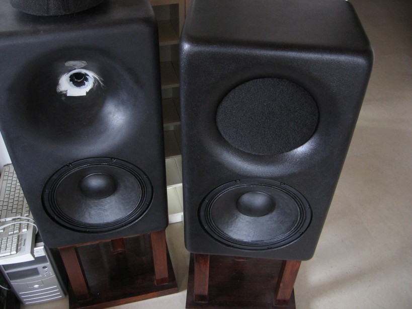

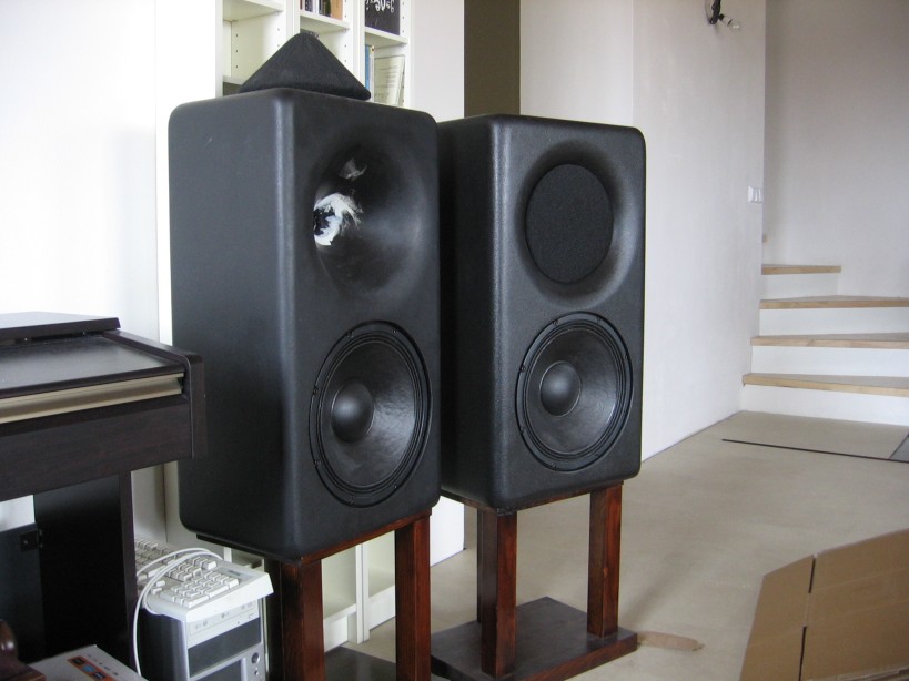

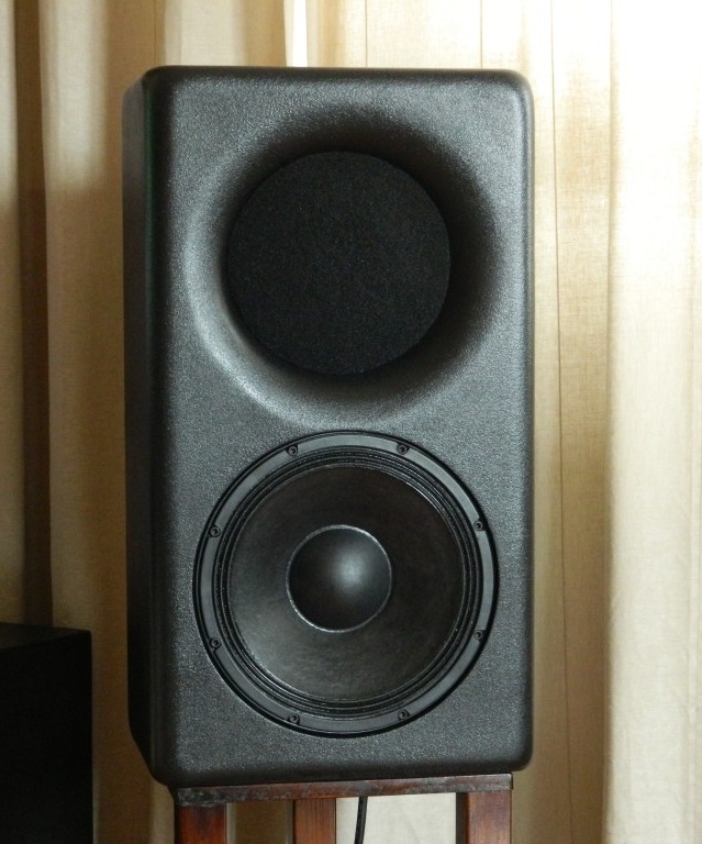

Prodám pár dále popsaných ozvučnic. Součástí ozvučnice je především 12" zakázkový zvukovod podle Geddese pro B&C DE250 a pěnové výplně.
Rozměry: 41 x 74 x 29cm (šířka x výška x hloubka)
Materiál: MDF 22mm, čelní deska zdvojená, dubové výztuhy
Vnější otvor pro středobas: 320mm (pojme většinu 12" reproduktorů)
Ozvučnice je uzavřená, vnitřní objem cca 45 l - provozováno s multi-subem, ale lze v zásadě případně dodělat i basreflex.
Všechny hrany včetně rohů jsou zaobleny s poloměrem 25mm.
Reprobedny jsem provozoval s reproduktory 18Sound 12LW1400 a DE250, s digitální aktivní výhybkou. Ozvučnice nabízím buď samotné bez reproduktorů, nebo mohu ponechat výškové drivery namontované na zvukovodu (což doporučuji), za 3900 Kč/pár.

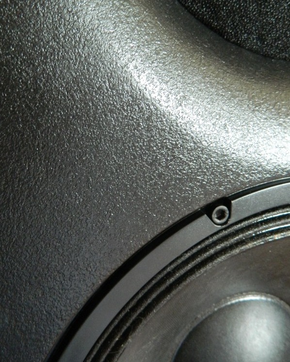

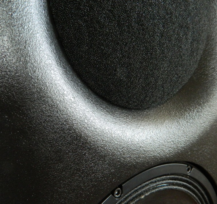

Povrchová úprava je černým Warnexem, strukturovaným válečkem + polomatný lak. Není to profi práce, dělal jsem to na koleni sám, což je také hlavní důvod, proč to dávám tak levně - provedení není zcela dokonalé. Nic to ovšem neubírá na výsledných akustických vlastnostech, které jsou mimořádně dobré. Kdo slyšel např. RpM, zhruba ví, jak to bude hrát - tohle je ještě o kus lepší.
Samotné zvukovody z 4mm polyesterového laminátu (tehdy 2 tis./kus) byly, pokud vím, vůbec první exempláře v našich končinách.
Prodám obě za 2900,-
Vzhledem k váze jen osobní vyzvednutí, Praha-západ. Nabízím samozřejmě výpomoc se zprovozněním - nastavením výhybky, popř. měření s vybraným středobasem, atd., to je věc domluvy.

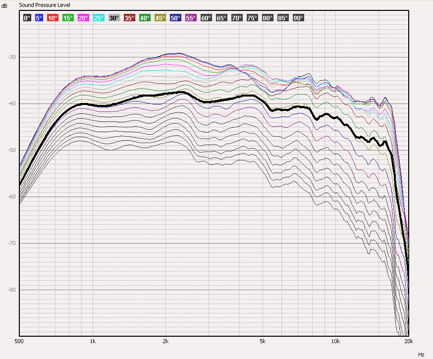

Akustické měření zvukovodu, DE250, 0 - 90 stupňů od osy. Viz obr.
