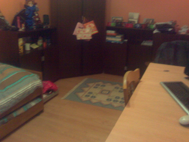

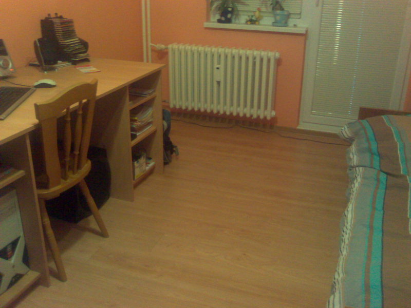

thak som skusal dat tu sem foto,,,ale mi to napisalo ze to musi byt v danom rozliseni ktore akurat moj mobil nema ,,,skusal som to dat aj do inych ale nezovralo to ...takze ak budem mat po ruke nejaky mobil ktory foti v tomto rozliseni foto hned urobim

PríspevokZaslal: Ne máj 03, 2009 20:54:58    Predmet: foto Odpovedať s citátom
zla kvalita ale nvadi

kammo122
Založený: 28 február 2009
Príspevky: 94
PríspevokZaslal: Ne máj 03, 2009 20:55:28    Predmet: foto Odpovedať s citátom
male rozlisenie ale co uz

check
Martin Vitvar
Založený: 10 júl 2007
Príspevky: 1516
Bydlisko: Horní Počernice
PríspevokZaslal: Ne máj 03, 2009 21:44:57    Predmet: Odpovedať s citátom
MethMan: No pokud chce tazatel řešit zvuk s tím zvukovým aparátem jaký má, tak nevím jak jinak toho docílit, než že do té místnosti něco dá.
Roh u radioátoru je volný - patří tam skříň s dvířkami. Nad 90cm většinou nic není - něco tam dej - závěsné skříňky, poličky. Těch rohů bude volných zdá se mi ještě víc.
Když ne tlumit basy, tak trochu přitlumit vyšší frekvence, basy to vytáhne. Je to blbě, ale...
