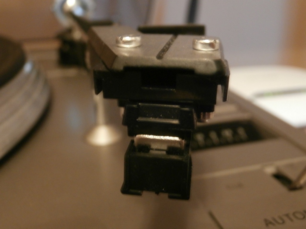

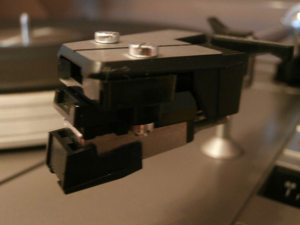

zdravim,kupil som si cez internet bazarovy gramec Grundig ps3000, vedel by mi niekto poradit co je to na nom za prenosku, a ci by sa dala popripade vymenit za prenosku ortofon OMB 5E ?

Samozřejmě...Ortofon je 1/2" zrovna jak ta Tvoje.

1/2" je způsob montáže přenosky do headshellu ramínka, tedy osová vzdálenost šroubků 12.6 mm, je to nejrozšířenější systém, tzv. půlpalec.
Původní přenosku těžko identifikovat, modelů a typů jsou stovky ale možná někdo lépe znalý odpoví, poradí.

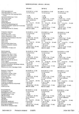

Gramofóny PS3000 išli do predaja s prenoskami Philips GP400, GP401 a GP412. Tvoja prenoska nie je podľa môjho názoru pôvodná. Šróby áno.

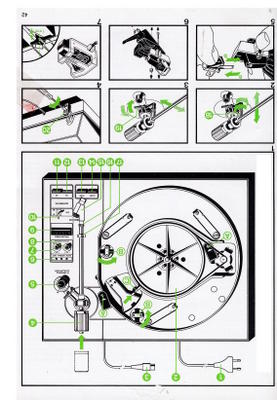

Ospravedlňujem sa za tak hlúpo vložené obrázky. Musím sa to ešte naučíť.
Zdroj informácií je z: http://grundig.pytalhost.com/PS3000/
Samozrejme pasuje tam aj iná polcolová prenoska, ale pozor, uchytenie nie je jediné kritérium.

dakujem za obrazky, na tom obrazku je ovladaci gombik cislo 5 a pod nim spherical/elipt cd4 co sa tym moze nastavovat? ja ho mam na nule. no ked kupim tu prenosku ortofon asi sa ozvem tomu panovi do Hlohovca,ak nenajdem niekoho blizsie,alebo to skusim nastavit podla tychto obrazkov svojpomocne. ake dalsie kriteria okrem uchytenia su dolezite? ta prenoska ortofon omb5-E by mala byt taka univerzalna Smile

Gombík č.5 nastavuje kompenzáciu skatingovej sily, jednoducho antiskating. Nastavuje sa poväčšinou na hodnotu prítlačnej sily na hrot. Ak 1.5 g tak hodnota 1,5.
Skúška: na otáčajúcej platne najdi miesto bez drážky. Opatrne sem spustené ramienko sa nemá pohnúť ani ku stredu ani k okraju platne.
