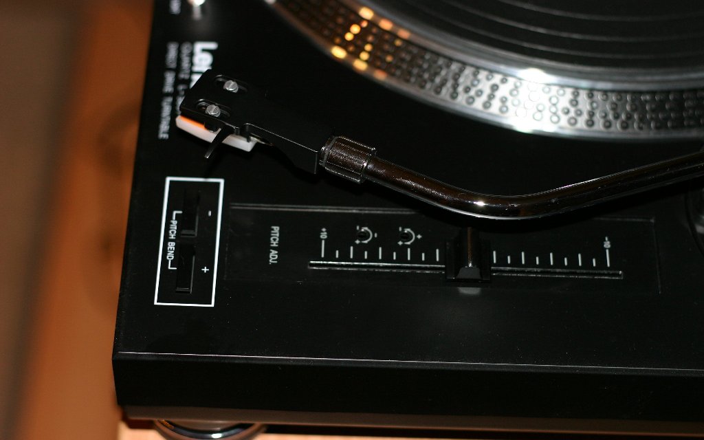

Takže spomínané foto:
 Filesize:  89.49 KB
 Viewed:  456 Time(s)

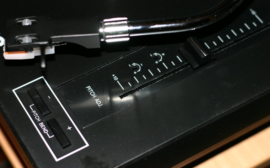

Leftfield
Založený: 26 február 2007
Príspevky: 297
PríspevokZaslal: Po jún 30, 2014 18:48:10    Predmet: Odpovedať s citátom
druhé:
 Filesize:  75.51 KB
 Viewed:  448 Time(s)
Sendy
Založený: 29 november 2008
Príspevky: 1540
Bydlisko: Severný Moravistan
PríspevokZaslal: Ut júl 01, 2014 21:49:37    Predmet: Odpovedať s citátom
Jo, na těch fotkách je ta elektronika tak skvěle vidět, že mi nezbývá než doporučení nerejpat se v tom a ev. navštívit někoho znalého.
