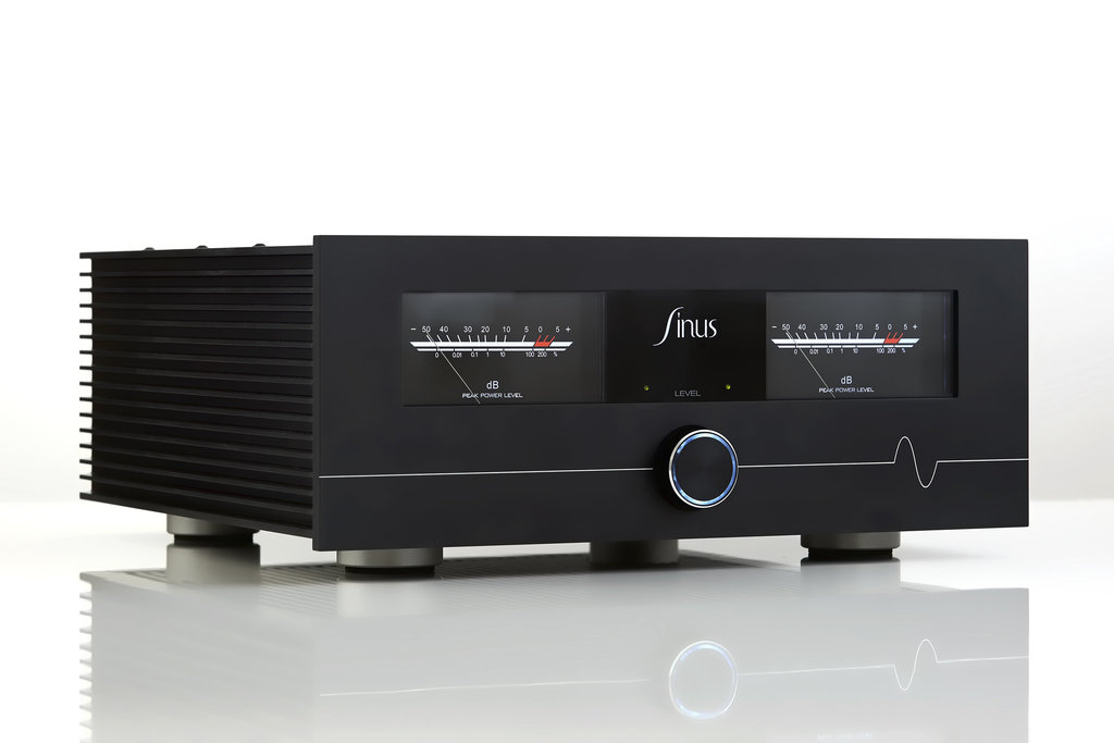

Slovenský výrobca High End audio zariadení.
Viac o nás sa dozviete na našej stránke
http://www.sinusaudio.com/
V marci 2015 sme uviedli na trh pre High End nadšencov a nadšencov vysokej zvukovej kvality, poctivého spracovania a kvalitnej konštrukcie náš nový plne symetrický koncový hybridný stereo zosilňovač The Emotion.
High-end plne symetrický výkonový zosilňovač v triede A.
V konštrukcii Dual - Mono.
Predzosilňovacia časť:
Elekrónka 2 x 6N6P Gold grid na kanál
Frekvenčná charakteristika 0,5 Hz > 1MHz (+0 -3dB)
Harmonické skreslenie 0,001%
Vstupná citlivosť max. RCA 500 mVeff/ 20kohm
XLR 1 Veff/ 20kohm
Koncová zosilňovacia časť:
Výkon 65 W / 8 ohm, 100 W / 4 ohm
Frekvenčná charakteristika 1,9 Hz – 390 kHz (+0 -3dB)
Separácia kanálov > 116dB
Harmonické skreslenie 0,01% 1W max. výkon 0,03%
Odstup signál šum >109 dB
Rovnováha medzi kanálmi 0,3 dB 1kHz
Tlmiaci faktor > 270
Výstupná impedancia > 0,0295 ohm
Toroidný transformátor 2 x 250 VA
Váha 23 kg
Viac technických informácií sa dozviete na našej stránke a v sekcii Download, si môžete stiahnuť Technické informácie, parametre a informácie o produkte.
http://www.sinusaudio.com/index.php/download
https://www.facebook.com/pages/Sinus-audio/895830680477963?ref=hl
Vypočuť náš koncový zosilňovač The Emotion si môžete v high end štúdiu http://www.enigma-audio.sk/
Recenziu na koncový hybridný stereo zosilňovač The Emotion si môžete prečítať v časopise jar 2015 High&style http://highendstyle.sk/
The Emotion
 Filesize:  81.61 KB
 Viewed:  480 Time(s)
The Emotion
 Filesize:  101.33 KB
 Viewed:  443 Time(s)
Naposledy upravil Sinus audio dňa St marec 25, 2015 23:29:15, celkom upravené 4 krát.

Pro zesilovač 2x 100W ve třídě A chybí důležitý parametr, odběr proudu ze sítě.
Sinus audio
Založený: 25 marec 2015
Príspevky: 22
PríspevokZaslal: St marec 25, 2015 21:48:49    Predmet: Odpovedať s citátom
opa napísal:
Doplnené 2 x 250 VA viac v oblasti Download Technické parametre o zapojení, pri výkone 1W / 102 VA

PríspevokZaslal: St marec 25, 2015 22:13:28    Predmet: Odpovedať s citátom
Přeji úspěch na tom podivném poli hifi.
Nicméně se chci zeptat, když má ten zesilovač 65W do 8, tak mě není jasné, proč žebra na bocích jsou horizontálně, navíc nijak výrazná.
Určitě je co odvádět.
Nejsou ohledně odvodu tepla lepší vertikální?
Trefilo mi to hned do očí.
Sinus audio
Príspevky: 22
PríspevokZaslal: St marec 25, 2015 22:18:53    Predmet: Odpovedať s citátom
boxer napísal:
Je to o dizajne, nechceme byť ako ostatní, rám váži 15 kg eloxovaného hliníka o hrúbke 2 cm, nádherne to uchladí a nie je s tým vôbec problém.
Ďakujeme za Váš názor.

Chlazení není o kilogramech hliníku, ale o ploše a obtékání vzduchem.
Spíš bude otázka, jak je to přesně s tou třídou.
Není Áčko jako Áčko.

Ano rozhodujúca je aj plocha a celý rám sa chová ako jeden veľký chladič aj spodná časť rámu kde sú umiestnené koncové fety je z rebrovaného profilu.
4 N-Mosfet zohrejú celý rám max. na 40 - 45 stupňov celzia
Koncová zosilňovacia časť je osadená 2x N-Mosfet IRFP 240 na kanál v mostíkovom zapojení tzv. circlotron, len rozdiel je v príkone a výkone ako pri klasickom zapojení v triede A.

Koncová zosilňovacia časť je osadená 2x N-MosFet na kanál v tzv. circlotronovom
zapojení. Reproduktor v tomto zapojení nie je proti zemi ako u bežných
zosilňovačoch, ale medzi dvomi tranzistormi N-MosFet v mostíkovom zapojení s
plávajúcimi zdrojmi napájania koncových N-MosFetov. V tomto 2x 2 drôtovom
„bifilárnom“ pripojení napájania medzi zdrojom a koncových N-MosFetov sa
automaticky rušia magnetické polia a eliminuje skreslenie, rušenie i šum. Tieto
prúdy, ktoré by mohli plynúť reproduktormi nespôsobia narušenie magnetického
poľa, pretože ich vzájomné vektory spôsobia vlastné zrušenie magnetickej indukcie.
Dôvod je pomerne jednoduchý: Elektróny pochádzajúce z dvoch plávajúcich napájaní
sa neuzavrú proti zemi, ale "vyrušia sa" v protifáze príslušného napájacieho napätia
cez elektrolytické kondenzátory napájacích zdrojov MosFetov. Výstupnými
tranzistormi MosFet vždy tečie definovaný kľudový prúd. V dôsledku toho sa
koncový stupeň chová zvukovo a konštrukčne ako zosilňovač v mostíkovom zapojení
triedy A, ale s oveľa nižšou spotrebou energie. Výsledkom tohto typu zapojenia je,
lepšie oddelenie hudobných nástrojov, vokálnych detailov s prirodzenou dynamikou
bez kompresie ako by ste boli súčasťou živého koncertu.
Zdroj: http://www.sinusaudio.com/images/Download/The_Emotion_technick%C3%A9_parametre_popis.pdf

Sinus audio napísal:
opa napísal:
Pre zosilňovač v A triede je odber (príkon) nezávislý na výkone, takže Áčko to ani náhodou nebude , možno viac otvorené AB, ktoré je v A triede prvých pár wattov.

Pri klasickom zapojení to je pravda ale v tomto prípade a zapojení to neplatí a na vysvetlenie chová sa toto zapojenie ako trieda A. Vždy tečie cez tranzistory v kľudovom stave prúd. Nechcem rozoberať teoriu circlotronu to by bolo na veľmi dlho.

Pri klasickom zapojení to je pravda ale v tomto prípade a zapojení to neplatí a na vysvetlenie chová sa toto zapojenie ako pseudo v triede A. Nechcem rozoberať teoriu circlotronu to by bolo na veľmi dlho.
Ale ten princíp (veľmi jednoduchý..) je známy viac ako 40 rokov, ešte z obdobia bývalej NDR (zosilňovače REGENT), keď boli výkonové tranzistory na vyššie napätie drahé/nedostupné, tak sa šetrilo..Nie je to žiadny zázrak ani výhra, skôr to bola z núdze cnosť, dnes je znovuobjavená. "Pseudo trieda" A nie je trieda A, to že prúd koncami nezaniká, neznamená , že je to A. Princíp triedy A platí vždy.

Ano princíp je známy a netvrdím, že je to Pure class A, teda čistá trieda A ale pracuje v triede A. Zvukovo sa chová presne ako trieda A.
S charketristikou triedy A a s účinnosťou A/B najednoduchšie vysvetlenie. A prúd sa uzatvára cez reproduktor.
