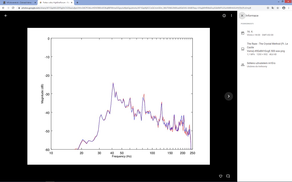

Miro, ty spektrogramy IMO nejsou moc přehledné, navrhoval bych spíš spektrum v režimu "peak hold" sejmuté pro celou skladbu. Předpokládám, že skutečných basů v těch nahrávkách zas až tak moc není.

Mně přijdou úplně v pohodě, klasika 3-parametrový statický waterfall soxu - X čas, Y frekvence, barva level.

PríspevokZaslal: Pi apríl 17, 2020 09:18:17    Predmet: Odpovedať s citátom
PMA, dobry napad - je to tam tiez :-)
"Priemerovane" zhruba po sekunde, resp. fft 512 na 500fs.
Da sa google photos prepnut do nejakeho ineho rezimu nez kopa fotiek bez nazov?
PríspevokZaslal: Pi apríl 17, 2020 09:26:54    Predmet: Odpovedať s citátom
Já myslím, že jo, používám na Google Photos alba a název souboru je vidět minimálně v možnosti "info". Máš to tam taky Smile

No, mal som predstavu, ze by to mohlo byt aspon abecedne, v idealnom pripade na striedacku spektrogram a spektrum. Ale ani po zmene datumu vsetkych obrazkov na rovnaky, to neutriedi nijako. I ked presuvat sa to da aspon rucne.

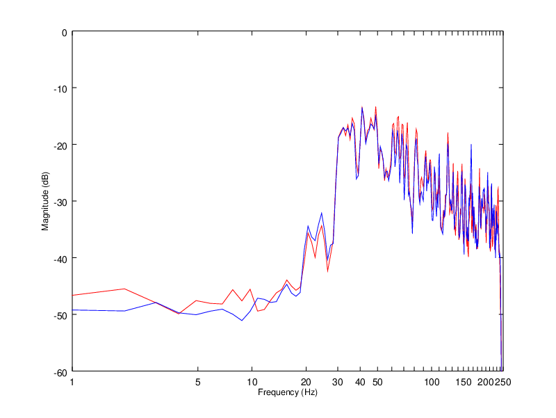

Chlapi ide mi o pesničku "bas i love you" z hudobného hladiska má pre mňa význam nulový. Hodte sem pls jej spektrum - tie basy sú tam asi umelo namodulované keď to spôsobuje také výchylky na repro? čo si o tom vy skúsenejší myslíte??

ja-kub:

Zdejší (už tradiční) zásadní nepochopení spočívá v tom, že u těch nahrávek zdaleka nejde jen o absolutní hloubku tónu, ale především o jeho podání. O to, jak systém bas reprodukuje - objem, dynamika, rozlišení, razance, barva, fyzický tlak, dozvuk... Proto tak široká paleta žánrů, nástrojů (reálné, elektronické), hloubek i typů basů.
Ale to je pro posluchače grafů na monitoru španělská vesnice... Výše "vysmátá" The Raze je zajímavá dlouhými táhlými hlubokými tóny, do kterých zasahují "údery" vyšší frekvence. Hezky to odhaluje, jak místnost/repro (ne)duní, dynamiku basů a další.... Bezesporu vhodný střípek do mozaiky toho, jak basy na konkrétní sestavě zní.
Pokud si to ale někdo vysvětluje jako závod o nejhlubší tón..... Headbang .

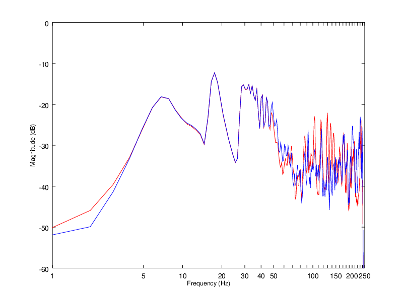

PMA napísal:
Jen nevím, jestli audiofily od vedle přesvědčíš. Když tam slyší basy, tak tam přece jsou, i když tam nejsou :wink:
Pardon za mylku, verzia s opravenym "priemerovanim" vyzera uz dobre.
Spektra do albumu su uz tiez nahrane nanovo.
 Filesize:  31.16 KB
 Viewed:  167 Time(s)

Pitrsi, a nabuduce ak uvidis nejaky rozpor s vlastnou skusenostou, tak skus namiesto nadavania radsej naznacit, ze to nesedi a, ze v tom je mozno chyba.
A k tej kvalite zvuku na Youtube: Ak tam nieco v spektrach do 250Hz nie je vidiet, tak je to IMHO maskovane uchom. Asi by to slo urobit i z grabu nahravok na Tidale, ale pokial doveryhodne neukazes, ze toto je uplne mimo, tak to robit neplanujem.
