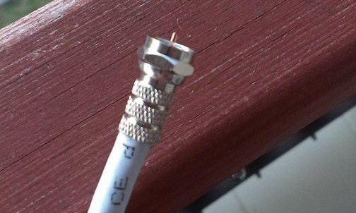

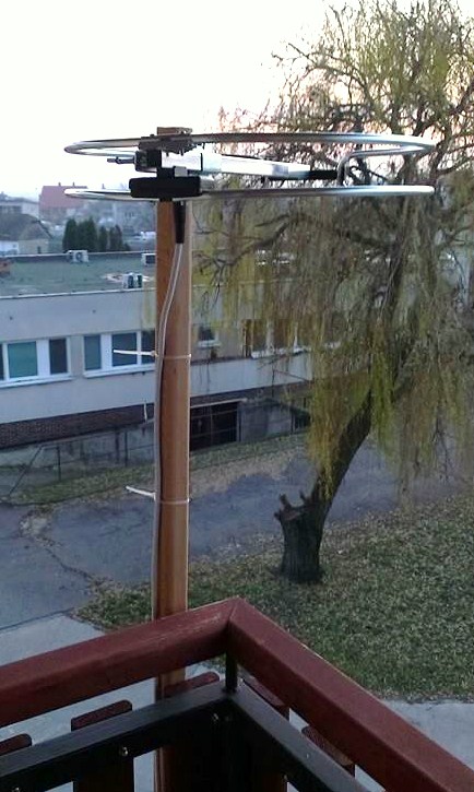

hcrevize napísal: | Ohrň ten oplet včetně fólie přes tu bílou izolaci...
Okolo dipólu ani v jeho blízkosti nesmí být kovové části! .... |
Ďakujem za pripomienky, prerobil som to podľa návodu. Síce bez zmeny signálu, ale snáď je to takto správne. Som spokojný aj s tým nárastom signálu, čo je, hlavne je stabilný, pri izbovej anténe sa pri pohybe osôb v miestnosti menil.

[quote="Lečo"] hcrevize napísal: | ...Síce bez zmeny signálu, ale snáď je to takto správne. Som spokojný aj s tým nárastom signálu, čo je, hlavne je stabilný, pri izbovej anténe sa pri pohybe osôb v miestnosti menil. |
Áno, je to určite lepšie riešenie, ako izbová anténa, ale viacej sa od kruhového dipólu očakávať nedá. Ak si však blízko vysielača a signál je dostatočný, môže to postačovať. Ak nepostačuje, stereo príjem býva zašumený.
Zisk kruhového dipólu je - 2 (mínus 2) dB. Niečo k téme je tu:
http://www.digizone.cz/specialy/anteny/anteny-pro-prijem-rozhlasu/
Ja som v minulosti riešil diaľkový príjem a k nemu som používal 7-prvkovú yagi anténu s predzosilňovačom. Žiaľ, pri anténach platí, že veľkosť dipólu je nepriamo úmerná k prijímanej frekvencii. Antény k FM sú preto dosť veľké a na balkóne by si mal s takou anténou problém.
Problému s konektorom si sa mohol vyhnúť, keby si si prečítal diskusiu, na ktorú som Ti dal predtým odkaz. Tu sa konektory preberali až veľmi dôsledne:
http://hifi.slovanet.sk/bb/viewtopic.php?t=19899
Prajem príjemný a nerušený posluch.

MaG napísal: |
Prajem príjemný a nerušený posluch. |
Jednoznačne. ďakujem za priane. Inak fotil som prínos antény na frekvenciách Slovenského rozhlasu 91,2 a 96,6, pravda je ale taká, že zlepšenie mám aj na ostatných staniciach, kde bol už predtým silnejší signál, takže som spokojný. Znížil sa aj šum zo sterea a preblikávanie kontrolky stereo/mono.

Mne by nedal pokoj ani ten symetrizačný člen - skúsil by som dvojotvorové feritové jadro a príležitostne aj kábel výmenou za kvalitnejší - sieťkový oplet meďou.

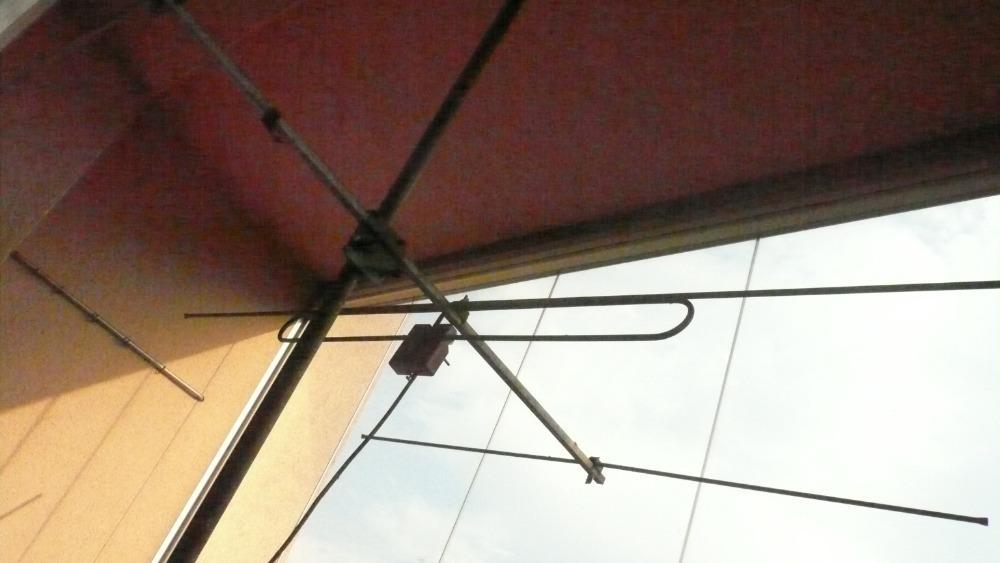

Anténa 3el yagi 3MY T399 Mechanika Praha už se delší dobu nevyrábí družstvo ? nevím, asi zaniklo
je směrová jako TV I-II pásma ale, pro VKV rozhlas není kritické, lokace balkón 10.patra paneláku,
příjem ČR, SK a Polska
