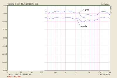

PríspevokZaslal: Pi december 26, 2014 12:57:10    Predmet: Odpovedať s citátom
JeF111 napísal:
Dělal někdy někdo měření nebo nějaké objektivní porovnání vlivu těchto sítěk na zvuk/amplitudovou cháru/
U mě při použití krycí mřížky/síťky dojde v pásmu 2k - cca 6k ke zvětšení zvlnění amp. char. skoro o 2dB, osově v ose výškáče, vzdálenost 50 cm. Slyšitelné to je.
 Filesize:  35.34 KB
 Viewed:  297 Time(s)
