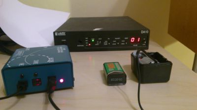

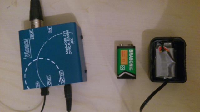

dodali mi špatný zdroj na krabičku z USA, ke komponentu viz vlákno
http://hifi.slovanet.sk/bb/viewtopic.php?t=20095&highlight=
řešení nepotřebuje komentář Laughing Laughing
rozmlátil jsem ten US shit, a dal do něj baterii 9V
ale beze srandy...budete se mi posmívat že piju hadí olej, ale zní to líp s tou baterkou:) zkoušel jsem to se starým univerzálním spínaným zdrojem 8.4 V co se válel doma, (americký zdroj uvádí nominální hodnotu 9V)...tak buď vadil ten rozdíl napětí, anebo holt to je mizerný zdroj, anebo se potvrzují magické vlastnosti bateriíSmile
s tím adaptérem jsem měl pocit že zvuk je draplavý, jako levný CD...hrálo to hůř než normálně hraje Lavry DAC. Bud to bylo hifistický placebo, anebo ne...nebyl čas na slepý test. Ale s tou baterkou to hrálo dvě hodiny a furt to jede:)[url][/url]

Je to tak, čistý zdroj robí divy...

ALEX: mozes to skusit rozobrat a detailne nafotit ... idealne aby sli precitat napisy na integrovanych cipoch... potom by snad slo z toho odhadnut max. povolene napatie

zkusím nafotit o víkendu..je to bytelná krabka s velkými šrouby, jinak bych to neuměl. Zdatný v elektronice nejsem Smile
Ale pořídil jsem za pár korun několik držáků na baterie , tj pouzdra s pájenými vývody, a jakési clip on součástky, které pasují na 9V baterky...tak budu moci zbasltit zdroj z dobíjitelné 9V baterky a dobíjet jí, a dávat do toho pouzdra. to nebude ze začátku urážet.
