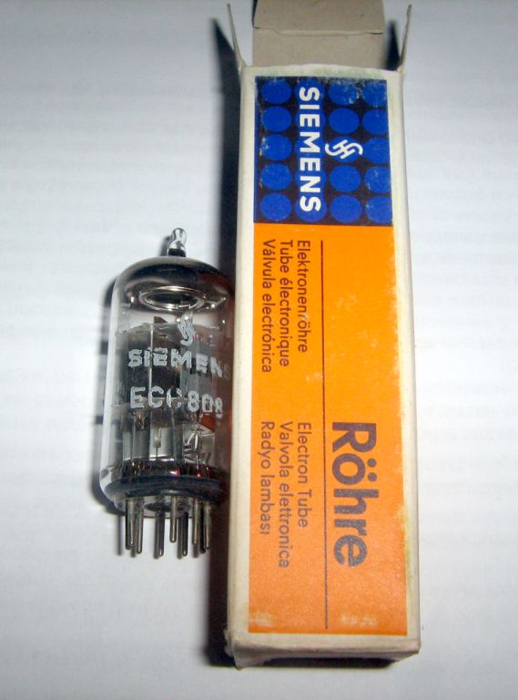

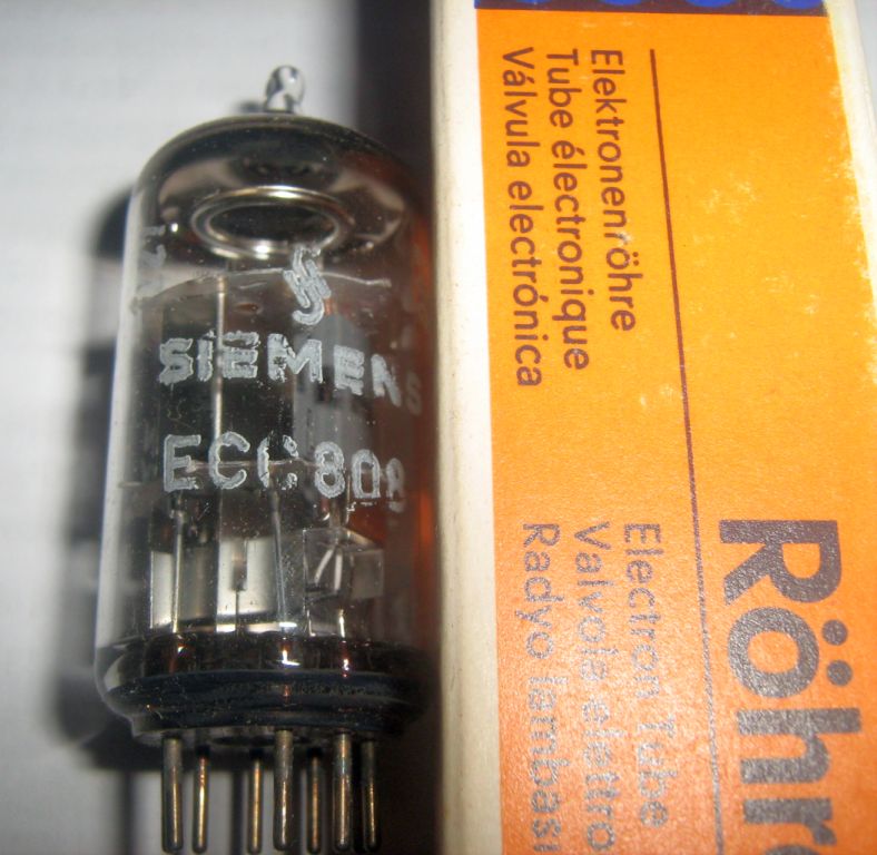

Predam 3ks nove elektronky ECC808 v krabickach NOS.Je to vylepsena nizkosumova ECC83 plne nahraditelna. (po zamene pinov) Vrchol lampoveho HiFi zaciatkom 60-tych rokov.Tesla tuto lampu nikdy nevyrabala.Produkcia bola len v DE,(Valvo,Siemens a Telefunken).Foto je originalne mam 3ks.Potlac na lampe nie je tak kvalitna ako u Tesly,preto sa zda osuchana.Cena je 50e za kus,pripadne po dohode aj vymena za parovane NOS (alebo merane) EL51,E88CC gold,atd.(Pocty ks pri vymene dohodou)Pri platbe vopred na ucet postovne zdarma.

ECC808 není varianta ECC83. Je to dlouhoživotnostní ECC88.

Asi nie Honzo, s 88 to nema nic spolocne.Je to ciste audiofilska lampa.Predavaju sa na to aj redukcie ECC83 na 808.
"The ECC808 has the same characteristics as an ECC83, but it has a different pin-out. It is also supposed to be less microphonic and to have lower hum."
http://www.radiomuseum.org/tubes/tube_ecc808.html

Je to ne moc rozšířená elka, používalo se to hlavně v německých přístrojích 60. až 70. let, třeba Austravox, Winston, asi i Klemmt, Dynacord a podobně...
Lepší náhrada za ni, než ECC83 a spol., je výběrová 6n2p, taky odlišný pinout.

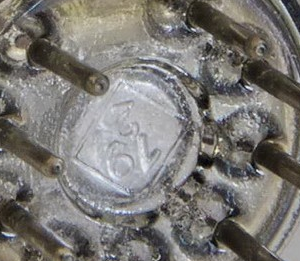

Pozeral som nejake fora a zistil som,ze tie lampy maju zospodu pri patici znak kosostvorca.
To znamena,ze v ramci kooperacie boli vyrobene firmou Telefunken a distribuovane cez
Siemens.
