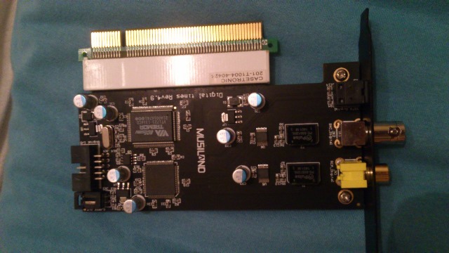

Přistála doma. Z HK , bez administrativních problémů do práce...
zatím mohu pouze potvrdit že funguje, navzdory obavám (na chatu head-fi psali že to nemá ovladače pro ne-orientální část zeměkoule) ta věc jede, přibaleno CD, běží na win 7 a ve volbách Foobaru lze vybrat něco co se jmenuje Musiland Asio, a hraje to.
Pak poreferuju jak...
štve mě že driver obsahuje slovo "legacy" a je z r 2012, takže to není extra nová karta. byl to spíše pokus, zkusit to dovézt. Web výrobce zlobil a byl čínsky, tak jsem měl obavu o ovladače, ale nakonec link poslal i prodejce z Ebay, a byl i přibalen driver na CD (což nikde nebylo uvedeno, žádný popis obsahu balení, nic)
cena 70 USD...což de.
nárada za Julinu, ze které je torzo, funguje pouze optika ne koax...ozvěte se někdo, kdo to chcete za tři stovky...funguje tomu normálně optika.
Tuto kartu mi doporučili experti, vč Dawsoo který už moc audio fóra nenavštěvuje (nežije pod zemí, jak jsem psal před tímto editem, dostal jsem dotaz zda je naživu Very Happy )
Kromě digitálních parametrů kterým nerozumím (prý to má "stejnej kontroler jako Julina", (nevím co je kontroler, pokud nekontroluje jízdné v autobuse) i pro to, že to nemá analog, já nehraju z PC analog, tak mohu doufat že to bude méně rušeno, a že to má konečně solidní BNC které vydrží, ne jako Julina kde se to vyviklalo časem...
poreferuju pak o zvuku.

PríspevokZaslal: Št február 12, 2015 08:01:53    Predmet: Odpovedať s citátom
z obrazku vyzera, ze to ma len jeden hodinovy krystal... ci druhy je na opacnej strane?

PríspevokZaslal: Št február 12, 2015 09:23:16    Predmet: miero, Odpovedať s citátom
text som formuloval tak aby bylo jasné že mám nulové technické znalosti. Neviem čo je hodinový krystal, ak povieš kde ho mám hľadať popozerám sa po ňom.

Tahle karta má dvě verze
http://translate.google.ru/translate?u=http%3A%2F%2Fwww.soomal.com%2Fdoc%2F10100001007.htm&sl=zh-CN&tl=en&hl=&ie=UTF-8
Ten TempoTec má dva krystaly, které jsou připojené přímo k Envy24. Nepoužívá PLL, ale zase neumí 174,6kHz, což je známá chyba SPDIF vysílače v Envy24 (výstup se přepne na 88,2kHz). Takto jede většina Envy24 karet bez Xilinxu.
Ta druhá karta hodiny pro Envy24 generuje přes PLL v tom Xilinxu, a proto jí stačí jen jeden krystal. Je možné, že pro násobky 48kHz používá děličku a PLL jen pro násobky 44,1kHz. V každém případě by díky tomu měla umět i 176,4kHz.
Tím Xilinxem se podobá Juli a Quartetu, ale ty mají krystaly dva. Navíc mají dedikovaný PLL čip. Přiznám se, že jsem nikdy nepochopil, proč mají dva krystaly i PLL čip, když by jim pro všechny hodiny díky dvěma krystalům stačila dělička v FPGA. To se ale z hodně strohé technické dokumentace od ESI (Juli) ani od Sims Corporation (Quartet) vyčíst nedalo, hodiny se přepínají logickými hodnotami na pár pinech Xilinxu.
V každém případě u téhle karty (narozdíl od toho standardního TempoTecu) nepůjde v linuxu nastavovat samplerate, to by se muselo doprogramovat dle (chybějících) údajů od výrobce, stejně jako se to muselo dopsat na míru pro Juli a Quartet.
Príspevky: 10173
PríspevokZaslal: Št február 12, 2015 11:03:16    Predmet: Odpovedať s citátom
Podla obrazku zo shenzenaudio to vyzera na jeden 24.576MHz krystal.

dustin
Príspevky: 4803
Bydlisko: Plzeň
PríspevokZaslal: Št február 12, 2015 11:13:48    Predmet: Odpovedať s citátom
Koukám, že tempotec má dva modely, ten starší ještě FPGA neměl, novější mk II už má, ale také dva krystaly.
ALEX
Založený: 30 október 2006
Príspevky: 384
PríspevokZaslal: Št február 12, 2015 11:20:09    Predmet: krystal Odpovedať s citátom
nerozumím tomu, je to jako s proužky u adidasu, čím více krystalů tím lépe? má Julina víc krystalů?
budu to provozovat s od jitterovací krabičkou
http://audiopraise.com/avarice/overview.php
tj pokud více krystalů znamená nižší jitter, pak jitter bych mel resit tou krabičkou. Mám s ní super zkušenosti měl jsem ji pul roku doma pujcenou.
Príspevky: 10173
PríspevokZaslal: Št február 12, 2015 11:36:32    Predmet: Odpovedať s citátom
Ale ba... u spickovych rieseni byva jeden presny krystal na prehravanie 44.1kHz a druhy na prehravanie 48kHz (a ich nasobkov).
Ak mas krystal len jeden, tak vo vacsine pripadov je presna len jedna frekvencia a druha je trochu pomalsia, resp. rychlejsia.
Ako to bude po prejdeni v Avarice neviem, ale nemyslim si ze to napravi vsetky chyby vyrobene len prilblizne iducimi hodinami.
dustin
Príspevky: 4803
Bydlisko: Plzeň
PríspevokZaslal: Št február 12, 2015 11:47:36    Predmet: Odpovedať s citátom
Tipuji si, že s jedním krystalem jde stejně vše přes PLL a jenom se přenastavuje dělicí poměr PLL smyčky. Minimálně u Juli výrobce mluví jen o PLL, a to má krystaly oba. Asi zkusím ke krystalům připojit oscík, jestli se vůbec oba používají.
Jinak vše stejně záleží na implementaci. Xonary jedou vždy přes PLL a lidi si je docela chválí.
Ten avarice je další PLL v cestě. Dovedu si představit přínos v resamplingu, pokud člověk nemá možnost to udělat jinak (v PC). Ale k těmto kartám mi to přijde zbytečné. Můj názor, nedělal jsem žádný objektivní poslechový test. Ale to asi nikdo ze zákazníků té firmy...
