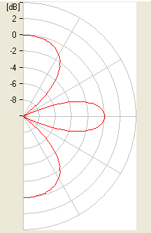

Jo, podobný typ plochého koaxu od Hi-Vi měřil Zaph před X lety. Bohužel je tam příliš mnoho difrakcí na výškáči kvůli závěsu střeďáku. A čím méně závěsu na střeďáku (méně difrakcí na výškáči) tím zase horší zkreslení na střeďáku. Elac to udělal trochu jinak, obávám se zase, že tam bude problém s plochou membránou střeďáku - taková VŽDYCKY rezonuje (i honeycomb) a většinou někde uprostřed pracovního pásma.
Laloky jsou technický žergon pro vznik nuly v přenosové funkci reprosoustavy někde ve vertikální rovině. Viz obrázek. A zde si s WG nepomůžeš. Rozdíl může být akorát ve frekvenci, na které nula bude a to by bylo na delší diskusi, zda je lepší mít nulu např na 1kHz nebo např na 3kHz. Já osobně se kloním ke 3kHz uvedeným jako příklad.
