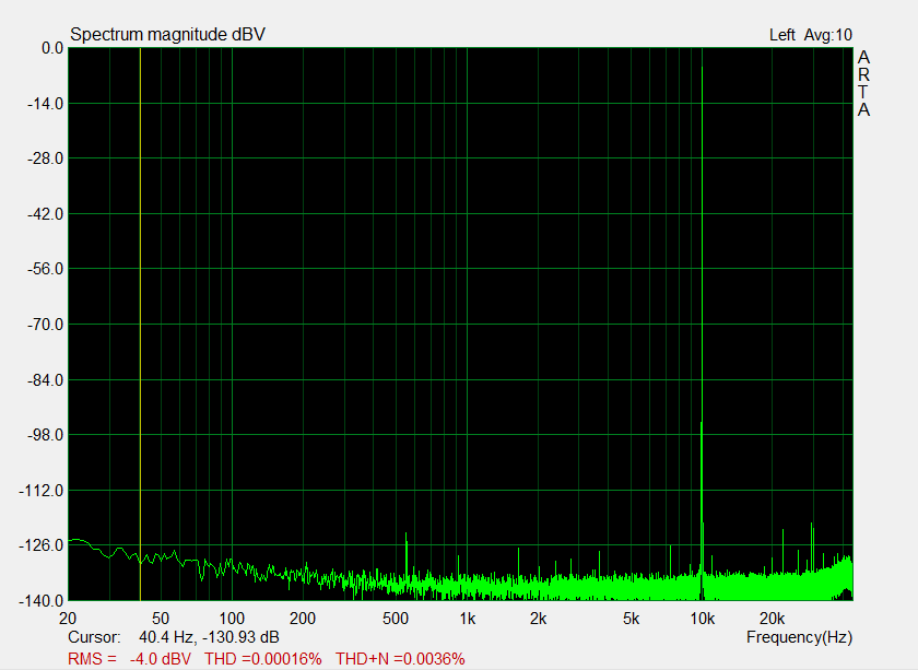

nechci tu psát moc OT, jen ukážu tohle, stejná úroveň signálu, jedno je přes (pouze) -12db attenuátor na vstupu koncáku, druhé bez.
nejedná se o měření Šroll, ale jiných komponentů !!
 Filesize:  43.39 KB
 Viewed:  331 Time(s)
 Filesize:  44.2 KB
 Viewed:  324 Time(s)

No a? Stejně to naráží na šumové dno karty. Takhle se šum neměří.
