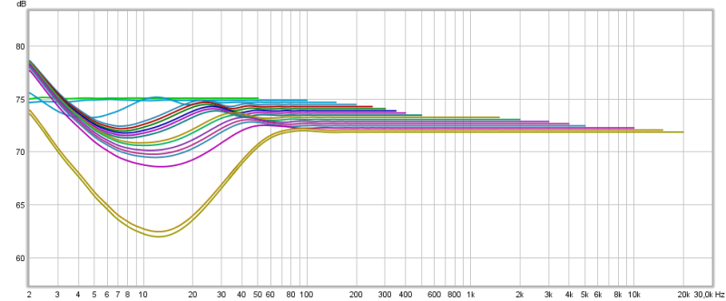

V rámci merania akustiky pomocou REW som chcel vylúčiť vplyv ostatných komponentov a pri pokusoch som náhodou zistil neobvyklý jav.
Pôvodne som meral optický prevodník, ale skončil som pri meraní externej zvukovky SoundBlaster SBX SB1095.
Robil som ako keby kalibráciu zvukovky (prepojený analog. výstap a vstup), ale ako bežné meranie. Keď som nastavil veľkosť súboru na 1MB tak som zrazu nameral frekvenčnú charakteristiku s veľkým prepadom na nízkych frekvenciách a tento sa navyše menil v závislosti na nastavenom frekvenčnom intervale. Prikladám obrázky:
Toto je 17 meraní, každé má trochu inú max. frekvenciu.
 Filesize:  66.19 KB
 Viewed:  167 Time(s)

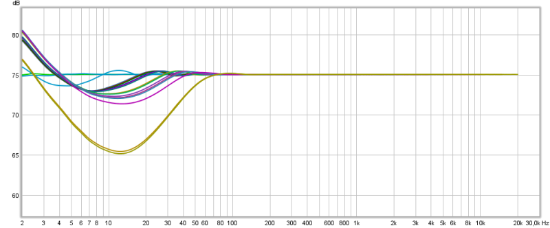

Tu je to isté, ale krivky som pre názornosť poposúval o 0,2dB aby to bolo lepšie vidno.
 Filesize:  58.4 KB
