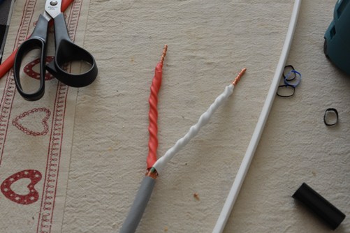

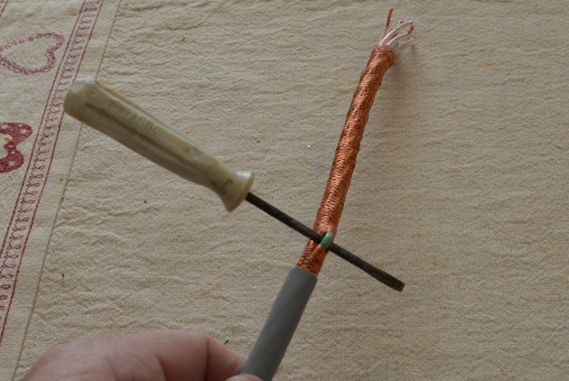

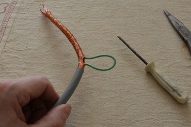

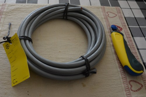

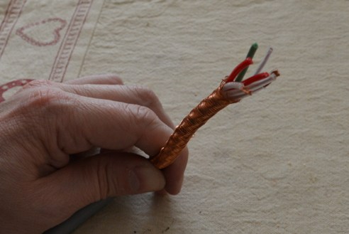

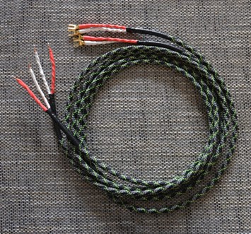

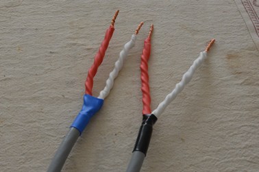

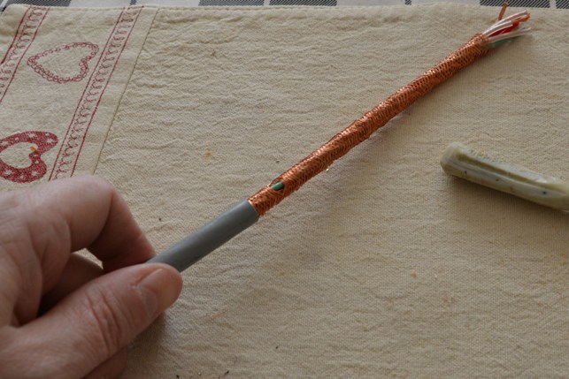

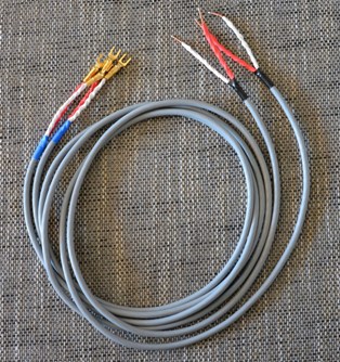

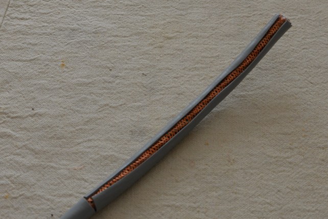

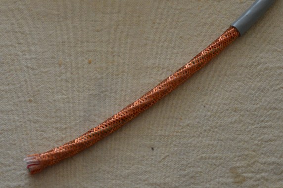

Výroba (všetko je na obrázkoch, ale :
1. Kábel som precvikol na polovicu a na oboch koncoch odblankoval, na odlamovacom noži sa dá nastaviť hĺbka rezu, takže som neprerezal tienenie.
2. Kábliky boli stočené do špirály – zelený, dva červené (z toho jeden stredový) a štyri biele. Takže aby som vedel, ktoré budú spolu, tak som začal zeleným a dva biele (ob jeden od zeleného) som na kúsku odblankoval. Tie spolu s tienením, ktoré som zatočil do špirály, tvorili jeden pól a dva červené a zvyšné dva biele tvorili druhý pól.
3. V tienení som spravil medzeru, ktorou som po jednom vytiahol kábliky. Prvý šiel ťažšie, ostatné v pohode. Robil som to preto, aby som tienenie nepotrhal, hoci neviem, či je to až tak dôležité. Konce káblikov som potom zbavil PE izolácie a stočil do špirály.
4. Potom nasledovala zmršťovacia bužírka. Nikdy som s tým nerobil, ale kamarát elektrikár mi povedal, že to nič nie je, stačí to niečím nahriať. On používa plynový horák, ja mám teplovzdušnú pištoľ, tak som ju využil. Išlo to naozaj ľahko, len sa nevypláca pchať pred dýzu prsty. Moja pištoľ je dvojstupňová a v pohode stačil prvý stupeň.
5. Do zosilňovača mi nevojde ani vidlička, ani banánik, tak som na tej strane kábla iba zacínoval koniec, aby sa drôtiky nestrapkali. Na druhú stranu (k reproduktorom) som osadil vidličky. Tie som kupoval už pred časom a kúpil som zle, jednak boli drahé (vlastne drahšie ako kábel) a nesedeli mi rozmerovo - nevopchal sa do ich objímok kábel. Aby som ich využil, objímky z vidličiek som odmotoval a vidličky nasadil bez nich.
6. V takomto stave som káble odskúšal a keďže boli v poriadku, tak som ich len dokončil. Najprv som natiahol oplet a na koncoch ho zatavil zmršťovačkou. Koniec opletu výrobca odporúča zataviť zapaľovačom, ale nerobte to. Tie hrčky, čo pri tom vzniknú, vidno pod zmršťovačkou (na jednom konci mám teda pár hrčiek). Lepšie je ostrapkaný koniec ostrihať a rovno prekryť bužírkou. Vidličky som tiež prekryl zmršťovačkou. Aj tu som spravil chybu – mal som zmrštiť najprv koniec od vidličky a až potom pri vidličke. Opačným postupom vznikne pri vidličke malá medzera (vidno na fotke).
Celá výroba trvala aj s odskúšaním zhruba dve a pol hodiny, šikovný človek to spraví iste rýchlejšie. S výsledkom som spokojný, na skladbách, ktoré mám napočúvané, som počul viac detailov v celom pásme, zvlášť na výškach. Oproti mojim starým káblom by som si trúfol aj na slepý test. Na zosilňovači mám štandardný výstup na repro A a B a keďže na starých kábloch som mal banániky a na nových vidličky, vedel som ich na terminál pripojiť naraz a zapojil som na A nové a na B staré káble a na rovnakých skladbách som si ich prepínal. Rozdiel nebol priepastný, ale bol. Ako som už písal, s výsledkom som spokojný.

medzera v oplete
 Filesize:  120.9 KB
 Viewed:  785 Time(s)
vytiahnutie káblu cez oplet
 Filesize:  119.53 KB
 Viewed:  529 Time(s)

skúšobná verzia káblov
 Filesize:  97.25 KB
 Viewed:  443 Time(s)
káble aj s opletom
 Filesize:  107.39 KB
 Viewed:  518 Time(s)
