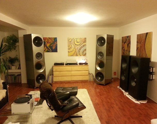

Rozhodl jsem s postavit si pro radost 2m bedny.
Vejšky: 18Sound ND1460A
Středy: 18Sound 12LW1400
Basy: 18" Dayton DCS450-4
Rozmery bedny cca 480x700x2100mm, modularni konepce (2moduly - 1 bedna)
Pasivni vyhybku a zvukovody budou prace MaBata.
Pokud by mel nekdo zajem se k projektu pridat je to mozne a rozdelily by se naklady.
Protoze je to financne a casove narocne tak zajemce musi projevit zajem zavazne a zaplatit zalohu na zvukovody + zalohu na navrh vyhybky.
Detaily pres ss.

No jen zakladni info, dolni modul bude mit basak 18" + zvukovod 15", druhy horni modul bude stredak 12" + basak 18".
Vychazi pak stejne objemne moduly po 105cm polozene na sobe + pak vyjde solidne osa zvukovodu cca 90cm vysoko.
Modularni koncepce na 2 stejne velke moduly je nezbytna, protoze v praxi nejde manipulovat s veci 2m dlouhou a 200kg tezkou.

U mne je to dane velikosti poslechove mistnosti 45m2, ty 1518 co mam doma jsou tam opticky vlastne trochu male.
Pravda je ze se mi libi stihle elegantni vysoke bedny + tak jak je to navrzeno je to rozumny kompromis.
