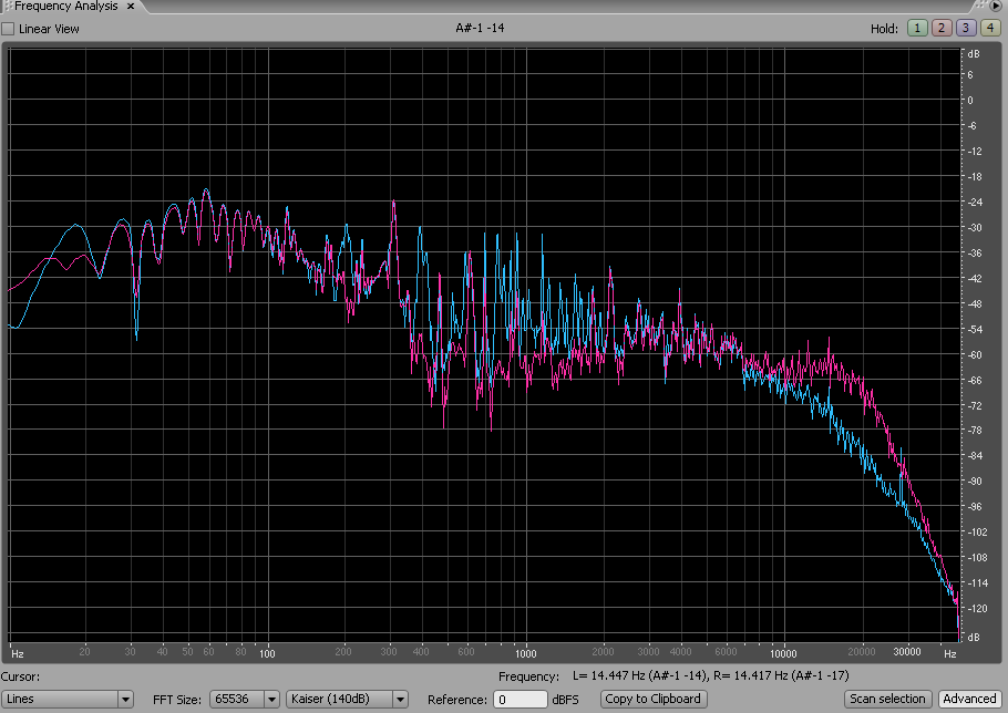

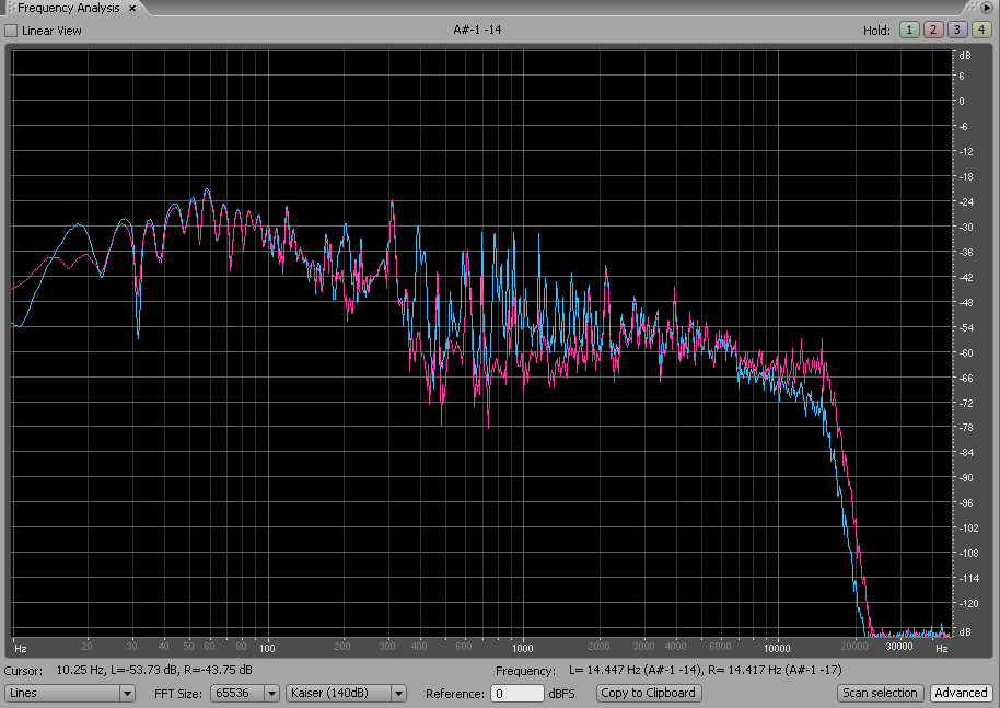

Pro představu, jeden soubor je oseklý strmým Butterworthem na 16kHz.
Pobavil mě vloni na podzim jeden kolega, který si stěžoval na zkreslení na 18kHz.

Neřekl jsem, který soubor je který, na obrázcích to nesouhlasí, mají jiné názvy. Spíš si myslím, že to mohlo někoho přilákat, aby si zkusil slyšitelnost tohoto typu změny.

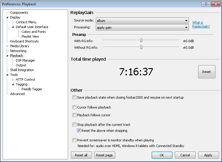

Vidím, že máš hlasitost v fbaru skoro na max, tzn. poslechový test probíhal hodně nahlas?

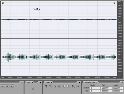

Můžete si vyzkoušet, jaký zvukový obsah zbyl po odříznutí horní propustí 16kHz typu Butterworth 12. řádu (48dB/okt)
https://www.dropbox.com/s/sekvq5w7egmzv1u/test_c.zip?dl=0

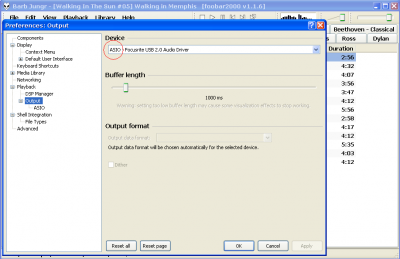

Nicméně, je to IMO možné. Je potřeba se soustředit na činely až tak cca od poloviny ukázky, kdy mají razantní tranzienty. Použít dobrá sluchátka - i mé 60-ti leté uši dokážou něco poznat.
foo_abx 1.3.4 report
foobar2000 v1.1.6
2015/05/28 09:53:58
File A: C:\Documents and Settings\Administrator\Dokumenty\Hudba\test_a.wav
File B: C:\Documents and Settings\Administrator\Dokumenty\Hudba\test_1.wav
09:53:58 : Test started.
09:55:09 : 01/01 50.0%
09:55:45 : 02/02 25.0%
09:56:09 : 03/03 12.5%
09:57:02 : 04/04 6.3%
09:57:40 : 05/05 3.1%
09:58:20 : 06/06 1.6%
09:59:39 : 07/07 0.8%
10:00:06 : Test finished.
Total: 7/7 (0.8%)
Takže ta oblast nad 10kHz, tady nad 16kHz, asi není tak úplně bezvýznamná na vnímání tranzient.
P.S.: slider (posuvník) dole v obrázku není hlasitost, ale časová oblast ukázky při zastavení testu.
 Filesize:  38.94 KB
 Viewed:  279 Time(s)

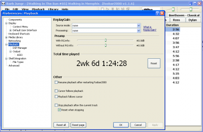

PríspevokZaslal: Št máj 28, 2015 09:18:35    Predmet: Odpovedať s citátom
Zeus napísal:
Záleží přece na nastavení hlasitosti na kartě (výstupu) nebo na sluchátkovém zesilovači. Snížení hlasitosti sliderem ve foobaru je digitální operace, která zbytečně snižuje rozlišení. Z foobaru je optimální data poslat "jak jsou" a hlasitost řídit analogově.
Zeus
Založený: 25 december 2013
Príspevky: 202
PríspevokZaslal: Št máj 28, 2015 09:39:22    Predmet: Odpovedať s citátom
"PMA"Z foobaru je optimální data poslat "jak jsou" a hlasitost řídit analogově.
To znamená mít foobar nastavený na co nejmenší hlasitost?
PríspevokZaslal: Št máj 28, 2015 09:46:28    Predmet: Odpovedať s citátom
Zeus napísal:
Naopak, na největší. Ten slider nahoře zeslabuje (digitálně). Zesílení se nastavuje v preferencích, viz obr.
Též pokud možno použít ASIO a přesvědčit se (loopback), že karta umí 96kHz. Může to mít sice uvedené, ale pod WDM jede klidně jen v 48kHz nebo 44.1kHz.
 Filesize:  47.01 KB
 Viewed:  251 Time(s)
 Filesize:  50.68 KB
 Viewed:  255 Time(s)

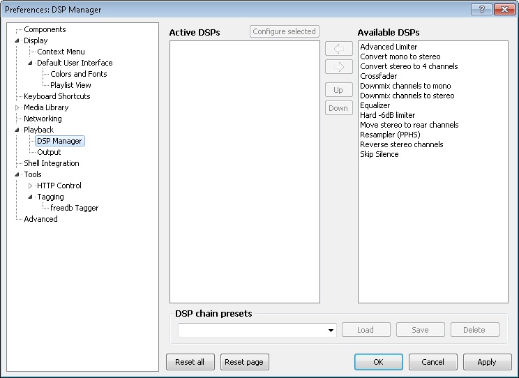

PríspevokZaslal: Št máj 28, 2015 09:57:44    Predmet: Odpovedať s citátom
Já tam mám toto, je to dobře?
 Filesize:  90.34 KB
 Viewed:  260 Time(s)
PríspevokZaslal: Št máj 28, 2015 18:09:26    Predmet: Odpovedať s citátom
Fox_25 napísal:
Preferuji test_1, jdou tam lehce slyšet ostřejší výšky, ale ruku do ohně za to nedám.
Je to tak, to je ten neořezaný soubor. A ruku do ohně za to klidně dej, jelikož je to slyšet. Jde o ty činely, jak říká klasik, po kmitočtovém ořezu jsou to "pára a dráty" Laughing
PríspevokZaslal: Št máj 28, 2015 18:16:34    Predmet: Odpovedať s citátom
Zeus napísal:
Ještě, prosím, okna "playback" a "DSP manager".
Jinak to je nějaká on-board chip sada, že?
Pro test přidávám signál 40kHz, přehrát ve foobar, loopback karty, a jiným SW zachytit - třeba audacity, cooledit, spectralab. Jinak člověk nezjistí, zda to opravdu jede nad 22kHz šířky pásma. Mám opravdu řadu negativních zkušeností. Nevěřím ničemu, co se nevyzkouší a neověří. Nepouštět do repro, ať neshoří.

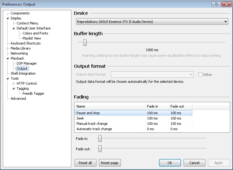

PríspevokZaslal: Št máj 28, 2015 18:28:11    Predmet: Odpovedať s citátom
Na loopback musím připravit koncovku, karta má vstupy 6.3mm jack a ty momentálně nemám. On board ne, je to zvukovka Xonar STX II PCI-E.
 Filesize:  95.6 KB
 Viewed:  257 Time(s)
 Filesize:  81.93 KB
 Viewed:  251 Time(s)
Naposledy upravil Zeus dňa Pi máj 29, 2015 07:33:25, celkom upravené 2 krát.
PríspevokZaslal: Št máj 28, 2015 18:33:14    Predmet: Odpovedať s citátom
Nastavení je OK. Pokud by šlo využít plnou hlasitost z foobar (slider nahoře) + analogovou regulaci hlasitosti ve sluchátkovém zesilovači nebo preampu, bylo by to optimální. Pokud jsou sluchátka přímo na výstupu PC, pak asi nelze než použít slider a digitálně zmenšit hlasitost. Na některé testy, třeba na tento, ale už nemusí on-board sada + výstup z PC + digi hlasitost stačit. U mě má např. onboard sada o 20dB horší odstup S/N, než externí karta - a to už je hodně.
