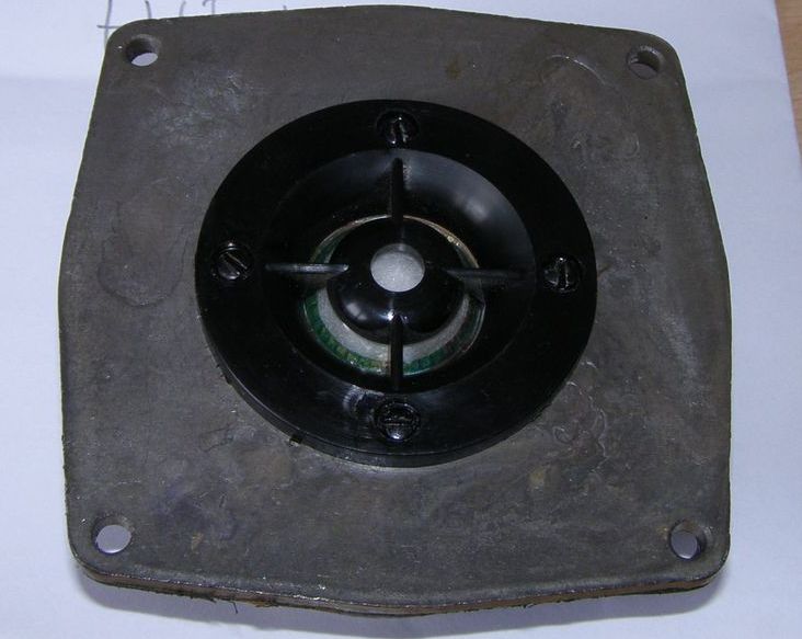

Sháním výškový reproduktor do bedny Radiotechnika S-90 bývalé sovětské produkce. Na některých kusech jsem viděl označení Elektronika S-90. V jedné bedně byl výškáč upečený, v druhé vypadá ještě ok ale nejradši bych vyměnil oba.
Ilustrační foto tady:
http://uaimages.com/images/776475S-90_01.jpg
Tady je vidět výškáč trochu líp, bez mřížky:
http://g.io.ua/img_aa/large/2956/53/29565355.jpg
Kdyby někdo mohl nabídnout, nebo aspoň poradil kde sehnat, byl bych vděčný.

Díky za tip, ale obávám se že to jen tak přemotat nepůjde, měl jsem to rozdělané a zjistil jsem že former kmitačky je deformovaný teplem. Pochybuju že na to bude mít někdo u nás originální membránu a s jinou membránou to bude jiný výškáč... Confused

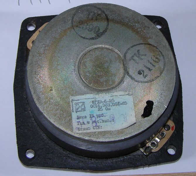

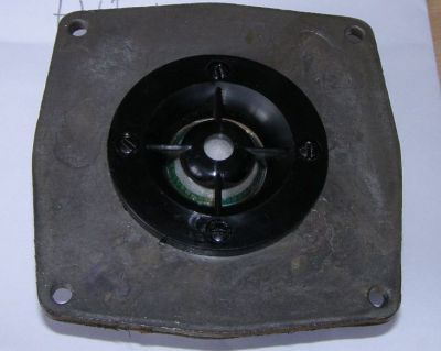

Jo ten výškáč vypadá dost jinak, jakou má membránu? Přikládám fotky toho mého.

PríspevokZaslal: Ne júl 05, 2015 13:21:26    Predmet: Odpovedať s citátom
V S-30B je výškáč s označením 6ГДВ-1-16:

PríspevokZaslal: Ne júl 05, 2015 18:14:31    Predmet: Odpovedať s citátom
Tak to je hodně jiné Sad
