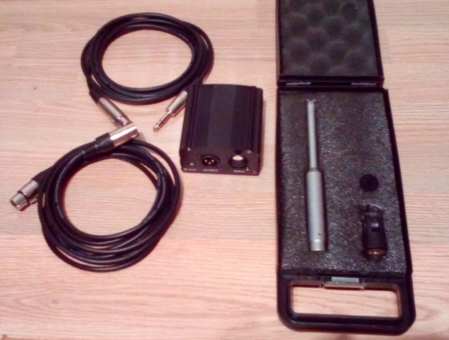

Ponukam na predaj tento meraci mikrofon ktory uz hadam ani netreba predstavovat.
Sucastou "setu" je mikrofon, fantomovy napajac a sada prepojovacích XLR kablov kazdy o dlzke 3m.
CENA 50 euro bez postovneho v pripade dobierky.
Predavam iba ako komplet, akukovek snahu o rozpredanie ignorujem. Dakujem za pochopenie. Nepotrebujem aby sa mi doma povalovali zbytocnosti ktore i tak nemam kde vyuzit. Myslim si ,ze ponuka je ferova...
Osobny odber priorita, no nemam problem to zaslat po dohode na dobierku.
Pripadne platba vopred na ucet co sa moze prejavit pozitivne na cene postovneho.
