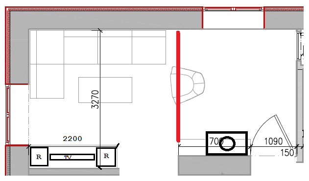

Ahojte, potrebujem radu.
Na obrazku pripajam dispozicne riesenie mojej buducej obyvacky, ktore zial nebude moct byt ine, cize rady ako zmenit usporiadanie nabytku nepotrebujem. Moja otazka je o inom.
V mieste cervenej hrubej ciary by som chcel obyvacku nejako akusticky oddelit. Existuje taka moznost? Napada mi riesenie dat cosi zvisle visiace na strop, ale to len strielam, existuje nejake riesenie? Mozno sa pytam uplnu blbost. Pripadne dalsie akusticke vylepsenia len privitam. Any ideas?
Dakujem

Skús niečo hľadať medzi akustickými záclonami a závesmi. Nájdeš ich na
horustrade.sk
adrems.cz
Ayon-AudioNote-Pathos-HarmonicTechnology-SonusFaber-PSAudio-Lessloss-Benalex-akusticky upravená miestnosť

Akusticky oddelit? Hm, akusticky paravan? Nieco take ma obifon, skus pozriet', nemuselo by to ani zle vyzerat.

Pro skutečné akustické oddělení doporučuji zeď aspoň na čtvrt cihly. Nebo v nouzi příčku Cetris 2 x 25 mm s mezerou 50 mm a do mezery 30 mm minerální vaty. Záclony a závěsy nejsou k ničemu, pokud nejsou namočené do betonu.
http://www.kvakeri.cz/
PríspevokZaslal: Št júl 24, 2014 20:27:43    Predmet: Odpovedať s citátom
Otázka je, co se myslí akustickým oddělením. Pokud radikální potlačení přenosu zvuku mezi oběma prostory, určitě ta cihla atd. Ale možná je cílem jen omezení odrazů z druhé poloviny místnosti. Tam by nějaký těžší závěs opravdu nepomohl ?

Oblíbený omyl - zaměňuje se zvuková izolace a potlačení dozvuku ... Rolling Eyes

stane sa, ze?
mam na mysli potlacenie dozvukov...

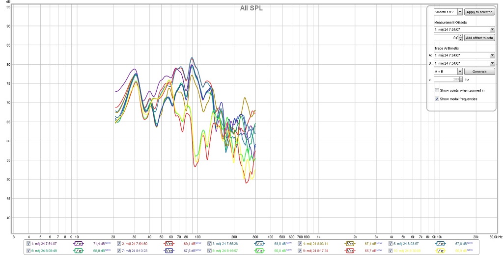

PríspevokZaslal: Ne máj 24, 2015 07:33:39    Predmet: Odpovedať s citátom
priebeh merani v rohoch mam len dva. a teda prve merane 30cm nad zemou a potom 90cm presne v rohu a potom v lavo a pravo tak aby sa tam zmestili pasce rozmeru 600x400
cez tyzden zozeniem 2mm plech a osadim do existujuceho bass trapu a teda teoreticka hodnota by mala byt 34,7hz ak tak bude budem pockracovat dalej

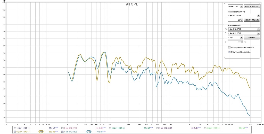

kto by mal zaujem tu je meranie absorberu kde zlata je bez absoberu a modra absorber pred mikrofonom hrubka 7cm. KTo bude chciet napisem mu zlozenie do ss

toto neni basova pasca ale normal absorber bez pevnej zadnej steny. Metodika merania pred mikrofon postvime pascu a odmeramie.
spat k znizeniu prepadom na 60hz je sposobene bud ultmom na 80 alebo 60hz danym materialom. Co sa tyka nad 1khz nebere to velmi presne lebo stena nebude cela oblozena a teda nevznikne plne pohltenie ale budu dalsie odrazy od inych stien. Je to cislo len meranie materialu a nie samotnej miestnosti ako takej. chcel som len poukazat ze ta kombinacia danych materialov celkom dobre pohlcuje uz od 100hz. Pricom ak by som len pouzil vatu (ISOVER AKUPLAT 50mm) bolo by to od 500hz. V kazdom pripade mam material na dve dosky ktore si spravim a dam na stenu a pomeriam miestnost.

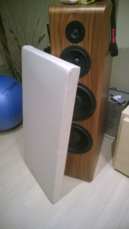

trosku som pokrocil a absorber je hotovy Wink

servus henri toto je len cisto absorber bez rezonatora mam dva urobene este jeden vyrobim, Merania mam zasebou s dvoma. Zadny dozvuk teda 12.5ms bol odstraneny pekne to vidno na meraniach. Dakujem za bedne. Realne pohlcuju tak od 150hz tento absorber zvukovo tiez posun. Avsak pridi si vypocut s a bez Smile
