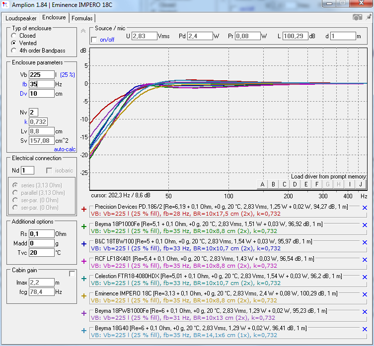

Inšpirovaný sústavami BV Audio MAX sa pohrávam s myšlienkou pridať veľký, napríklad 18" PA repro k mojim terajším stĺpom AC V6F, ktorým by sa hodili pridať nejaké čisté a pevné basy. Už niekoľko dní hľadám, vyberám a simulujem použitie rôznych meničov, aj mám pár vytipovaných, ale príde mi to stále ako lotéria. Pomohlo by mi trochu poradiť, ktorým smerom to skúsiť
Predbežne som uvažoval využiť jednoduché BR ozvučnice s objemom cca 225 l a mám vytipované:
Beyma 18P1000Fe
Beyma 18PWB1000Fe
Beyma 18G40
Precision Devices PD 186/2
RCF LF18X401
Celestion FTR18-4080HDX
B&C 18TBW100
Má niekto nejaké dobré / zlé skúsenosti s nimi?

PríspevokZaslal: St november 18, 2015 20:19:25    Predmet: Simulácie Odpovedať s citátom
Ešte som skúšal aj Eminence Impero 18C.
Takto to vyzerá:
