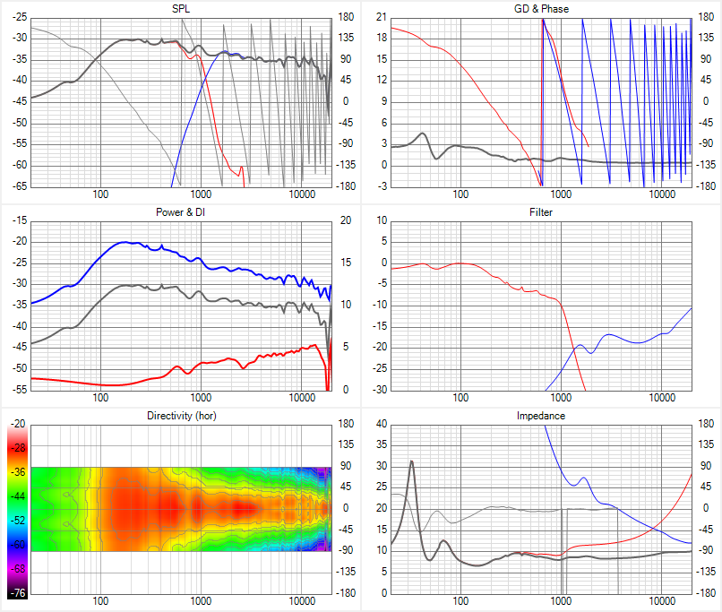

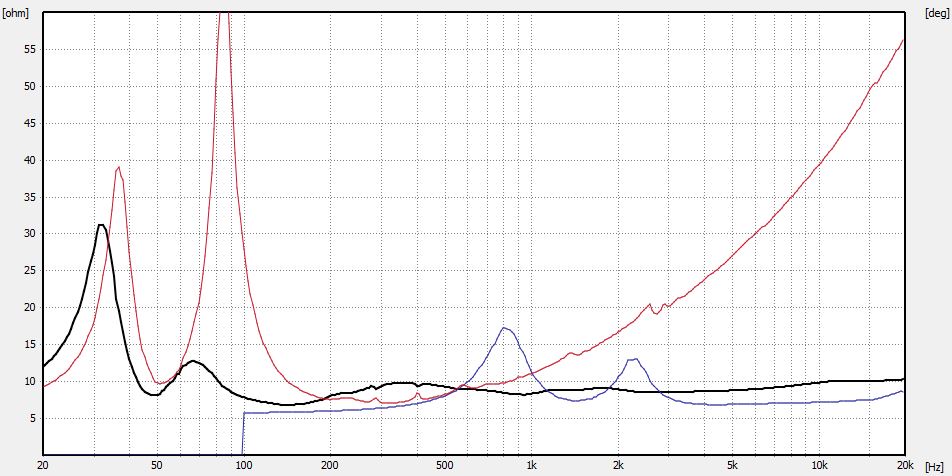

Neviete v čom je problém pri zobrazení impedancie jednotlivých meničov a celkovej fázy? Zaujímavé je, že celková impedancia je OK. Malo by to vyzerať ako na druhom obrázku.

Vituix zobrazuje impedanci jednotlivych pasem i s vyhybkou, Xover, alespon z toho obrazku, zobrazuje impedanci ciste menicu.
Ty vypadky ve fazi ve Vituixu se mi jeste nestaly, ale vidam to celkem, casto, jak tak brouzdam forama, ale u Vituixu poprve.

| Kocour napísal: | | Vituix zobrazuje impedanci jednotlivych pasem i s vyhybkou. |
Jasné, to sedí, ďakujem

| Možno je dobre pre kontrolu hodiť si to aj do iného programu. Je to zrejme len chyba zobrazenia. Všetko ostatné funguje úplne stopercentne.

Áno, bude to chyba zobrazenia. Xover zobrazuje správne a sedí to na reálne meranie.
