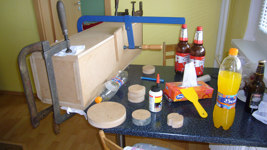

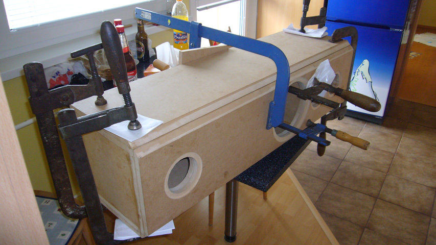

PríspevokZaslal: Ut august 05, 2008 23:26:56    Predmet: Odpovedať s citátom
takze, ak to nekoho zaujima, tak som v stavbe pokrocil, prikladam nejake fotky.
 Filesize:  105.51 KB
 Viewed:  1086 Time(s)
 Filesize:  156.88 KB
 Viewed:  934 Time(s)
 Filesize:  169.89 KB
 Viewed:  1037 Time(s)

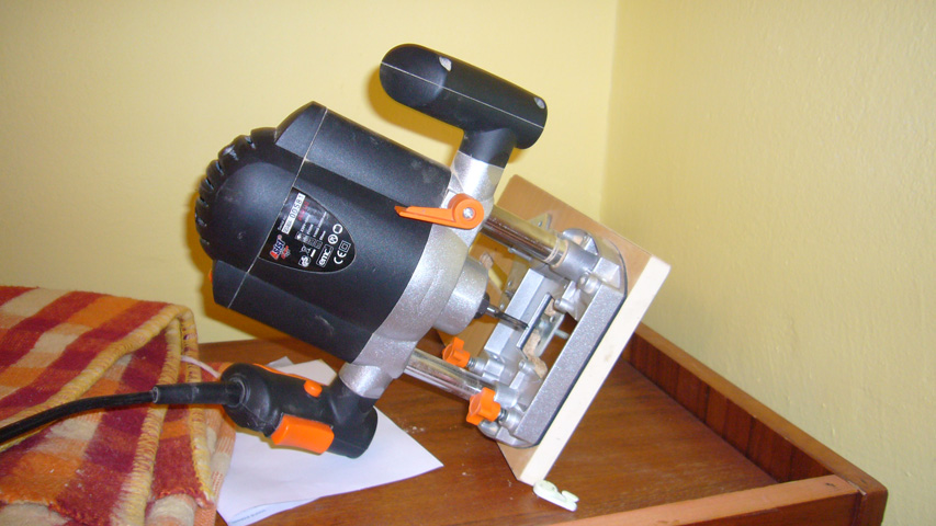

PríspevokZaslal: Ut august 05, 2008 23:27:55    Predmet: Odpovedať s citátom
a dalsie
 Filesize:  193.15 KB
 Viewed:  1088 Time(s)
 Filesize:  215.5 KB
 Viewed:  1123 Time(s)
 Filesize:  126.23 KB
 Viewed:  1143 Time(s)

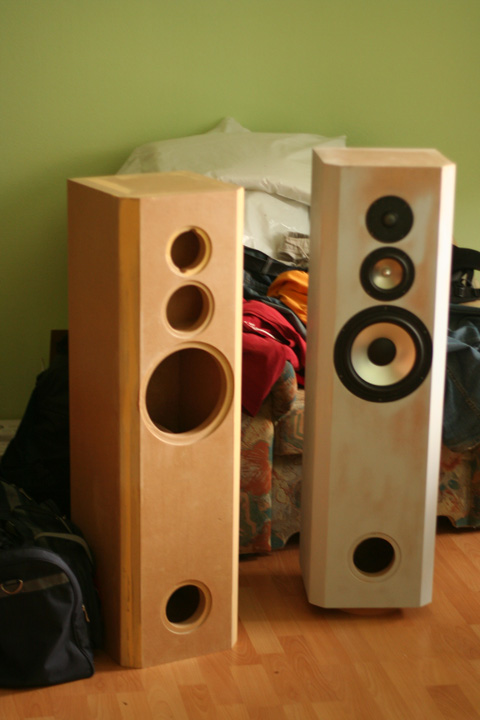

PríspevokZaslal: Ut august 05, 2008 23:28:44    Predmet: Odpovedať s citátom
a posledna, bassreflexy este bohuzial nemam. repraky su len tak nasadene:)
 Filesize:  109.87 KB
 Viewed:  1259 Time(s)

Pekné. Aká bude povrchovka?
Ja som nedávno dokončil kópiu projektu TZ, o ktorej písal mengel. Keď dokončíš, môžme porovnať Smile
skyd
Založený: 09 január 2008
Príspevky: 155
Bydlisko: Nove Mesto nad Vahom / Bratislava
PríspevokZaslal: St august 06, 2008 09:44:51    Predmet: Odpovedať s citátom
povrch bude cierny stred s tmavo cervenymi bocnincami.
