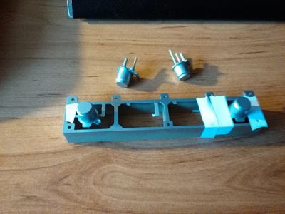

Chcel by som sa opýtať, či niekto z Vás pozná servis na opravu cd prehrávačov marantz prípadne na objednanie dielov do nich. Nejedná sa o elektronickú závadu, ale mechanickú. Mám polámané držiaky na tlačítka k ovládaniu prehrávača. /open,play,stop,pause/. Jedná sa o model SACD7001
Bol by som rád za každú radu.

Nešlo by to vytisknout na 3D tiskárně?

Tak to neviem. Jedná sa o toto.

Tohle by určitě vytisknout šlo. Ale problém může být s pružností těch závěsů tlačítek.
Po pár letech plast zkřehl a tlačítka se ze závěsů vylomila. Nic jiného se snad ani čekat nedalo, klasika snižování nákladů...
Nejsem žádný odborník, ale např. nylon by asi mohl fungovat. Zkusil bych si najít někoho v okolí, kdo to umí. Myslím si, že 3D model toho držáku musí člověk s praxí nakresit do PC docela rychle, přijde mi celkem jednoduchý.

Dustin. Presne to sa stalo. Prehrávač mohutný a tlačítka sú z krehkého plastu. Pri dotyku sa lámu jedna radosť.

A nebo přes ten držák natáhnout nějakou pružnou membránu (tenkou gumu?) a stávající tlačítka do ní shora zalepit. To by mohlo fungovat úplně stejně jako dosud. Předpokládám, že pod nimi jsou mikrospínače, takže stačí minimální chod.

Páni. Pozeral som servisný manual a našiel som oe číslo. Jediná možnosť je to objednať cez anglickú stránku. Takže až po novom roku.

http://www.raylectronics.nl/manuals/SA7001KI_doc.pdf
Basys servisuje Marantz

Ďakujem skúsim aj basys

Možno by to išlo zlepiť chloroformom. Plasty z pc krabíc, tlačiarní to lepí dobre.
