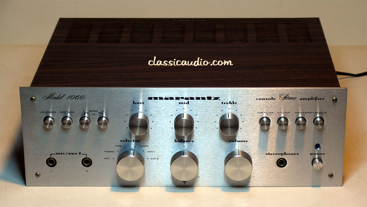

Ze své sbírky uvolňuji legendární integrovaný zesilovač *** designed in U.S.A / made in Japan ***
Marantz 1060 ze zlatých 70.let této značky se špičkovým sluchátkovým a phono předzesilovačem.
Přístroj je v pěkném optickém stavu. V případě zájmu mohu zaslat detailní foto.
V roce 2015 proběhla kompletní servisní repase a tuning u vyhlášeného servismana Sinclaira. Vážným zájemcům je k dispozici detailní protokol oprav/úprav o 20 bodech s výsledky konečných měření na profesionální aparatuře.
Z hlavních bodů vyjímám:
- kompletní výměna všech elektrolytických kondenzátorů za japonský průmyslový standard Nippon ChemiCon s nízkým ESR a značkou rezervou provozního napětí. Dle výpočtu udávaného výrobcem je jejich aktuální životnost v zesilovači minimálně 20 let (při 6 hodinách provozu denně).
- svitkové / keramické kondenzátory a elelktrolyty do 1 μF vyměněny za kvalitní teplotně nezávislé typu MKT pro vyšší napětí a přesnou kapacitu.
-výstupní kondenzátory a hlavní filtrační kondenzátor vyměněny což nyní umožňuje stabilní provoz v režimu 4Ohm s využitím plného výkonu.
- hlavní potenciometr vyměněn za zakázkový čímž se vyřešil souběh kanálů při nízkých hlasitostech při zachování funkčnosti původní obvodu LOUDNESS s unikátní konstrukcí.
- snížení původní citlivosti (pro dnešní zdroje signálu nevhodně vysokých) na 250mV u vstupů AUX1,TUNER a TAPE.
- normalizace sluchátkového výstupu dle IEC.
- implementace ochrany proti poškození sluchátek/reprosoustav při zapnutí zesilovače.
Díky repasi a tuningu se zvýšil výstupní výkon na 2x40W / 8Ohm při (<0,08% THD; 19Hz-150kHz +/-1dB)!!!
Zvuk zesilovače je nezaměnitelný s charakteristickým velmi hlubokým basem, který ocení i posluchači rockové a jazzové hudby a to nejen u oldies nahrávek. Zvuk lze dále vylepšovat pomocí (po tuningu) skvěle pracujícího obvodu LOUDNESS (fyziologická regulace hlasitosti). Případné další nároky poslechového prostoru nebo korekce kvality zdrojové nahrávky lze dále vyladit třípásmovým ekvalizérem.
