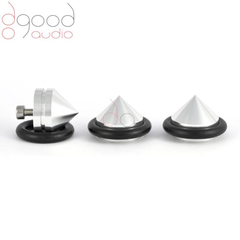

3 x Hohe Qualität Isolating Spikes for Hi Fi Speakers Plattenspieler Upgrade | eBay (z UK - musel by si kúpiť 3 x 3 )
http://www.ebay.com/itm/3-x-HOHE-QUALITAT-ISOLATING-SPIKES-FOR-HI-FI-SPEAKERS-PLATTENSPIELER-UPGRADE-/231398740622?hash=item35e070928e:g:ekQAAOSwKrxUZ2j4

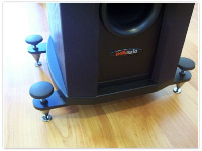

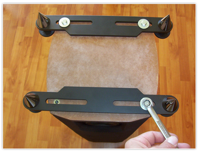

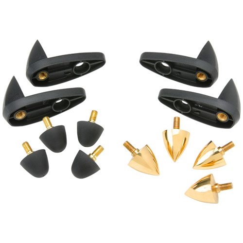

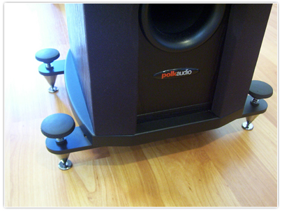

Pripadne by sa to dalo riešiť pomocou rozširujúcej základne podľa obrázku:
Gold Plated Large Brass Spikes
http://www.parts-express.com/gold-plated-large-brass-spikes--249-726
alebo
Products Soundocity Audio Equipment Speaker Stabilizing Outriggers with Spikes
http://www.soundocity.com/products.html
http://www.soundocity.com/install.html
(dalo by sa to vyrobiť z hrubšej pásoviny a doplniť hrotmi s maticami )
http://www.audiomarket.sk/kategoria/reproduktory/prislusenstvo-k-reproduktorom/nozicky-a-hroty/sps-20-sc/
