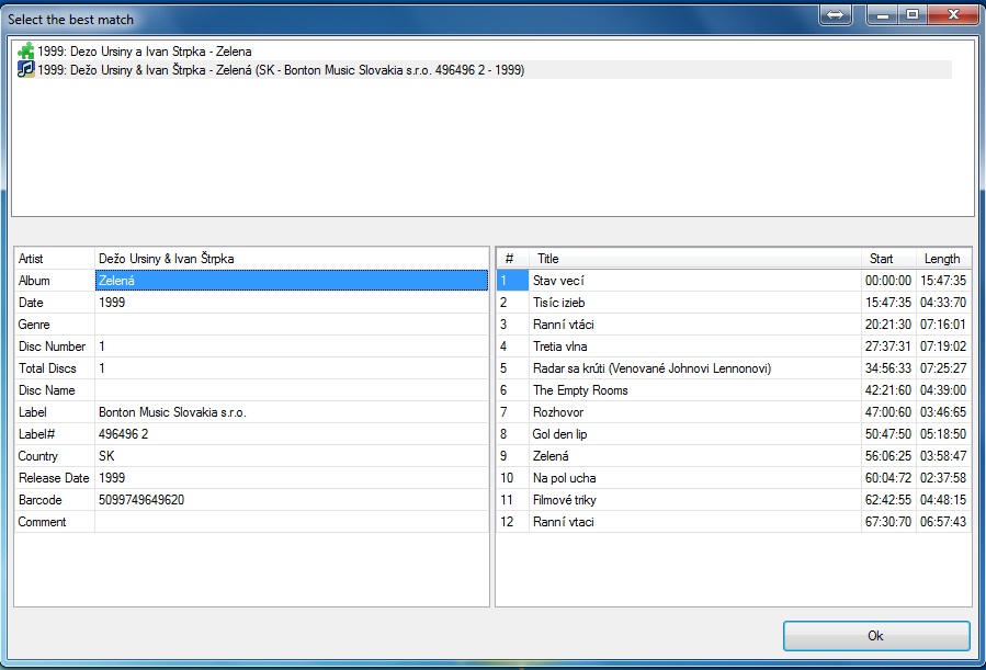

PríspevokZaslal: Ut február 23, 2016 07:36:25    Predmet: Odpovedať s citátom
Tico napísal:
2 vma: "Zelenú" mám jen ve formě mp3 z nejmenovaného tfujtfuj serveru, a předpokládám že jde o CD rip. Dynamickej rozsah (DR) většiny skladeb je 8-9, což mi na album vydané v polovině 80. let nesedí. Takže bych to tipoval, že je CDčko lehce doprasené kompresí dynamiky a LP pak pochopitelně zní líp
DR môjho ripu Zelená, mám to v zozname ako originálne CD, zabudol som ho doma nájsť, aby som videl, kto a kedy ho vydal:
DR9 -0.30 dB -11.27 dB 15:47 01-Stav Veci
DR10 -0.30 dB -11.55 dB 4:34 02-Tisic Izieb
DR9 -0.30 dB -11.72 dB 7:16 03-Ranni Vtaci
DR9 -0.30 dB -10.71 dB 7:19 04-Tretia Vlna
DR7 -0.30 dB -8.42 dB 7:25 05-Radar sa kruti (venovane Johnovi Lennonovi)
DR8 -0.30 dB -9.24 dB 4:39 06-The Empty Rooms (z anglickej verzie albumu Green) Live '90
DR10 -0.30 dB -12.67 dB 3:47 07-Rozhovor
DR8 -0.30 dB -10.34 dB 5:19 08-Gol Den Lip
DR10 -0.30 dB -12.34 dB 3:59 09-Zelena
DR11 -0.30 dB -13.53 dB 2:38 10-Na Pol Ucha
DR10 -0.30 dB -11.79 dB 4:48 11-Filmove Triky
DR11 -0.30 dB -13.27 dB 6:58 12-Ranni Vtaci
Čiže nič moc.

PríspevokZaslal: So február 27, 2016 12:29:44    Predmet: Odpovedať s citátom
vma napísal:
Čiže nič moc.
Toto je z toho APE nakolko z neho neslo urobit DR tak som to prekonvertoval do flac.
Je evidentne ,ze ide o jeden a ten isty nosic.
foobar2000 1.3.9 / Dynamic Range Meter 1.1.1
log date: 2016-02-27 12:14:24
Analyzed: Dezo Ursiny a Ivan Strpka / Zelena
DR Peak RMS Duration Track
Number of tracks: 12
Official DR value: DR9
Samplerate: 44100 Hz
Channels: 2
Bits per sample: 16
Bitrate: 842 kbps
Codec: FLAC
Zdroj bude podla vsetkeho Bonton. Skoda tej straty, pretoze je to inak zaujimavy pocin
