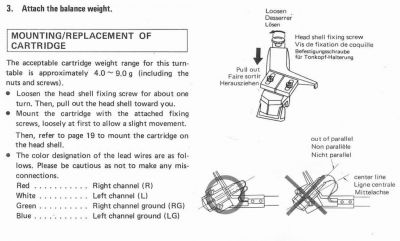

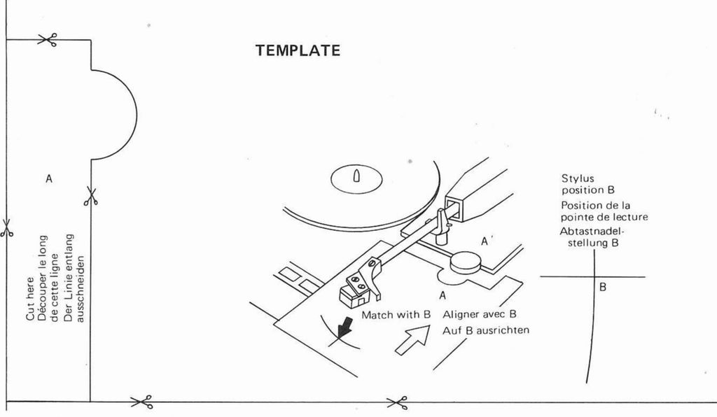

Hele já jsem na tohle LAMA, ale tohle se mi nějak nezdá. Pozici jehly je přece třeba ověřit v základních osách. V návodu DP-23F je na to dokonce taková šablona. Bohužel originál šablony nemám a vystřihovat naskenovanou bůh-ví v jaké rozměrové kvalitě asi nemá smysl. Zkusit to tedy můžu.
Já moc obecně nerozumím té elektromechanice toho raménka, co ono si vlastně dělá jakože samo. Zatím to chápu tak, že ten parametr osy musím nastavit přesně pomocí "šroubků" v heatsellu podle té šablony, další parametry si už hlídá elektromechanika raménk sama s dodatečnou možností manuální volby přítlaku podle zvoleného typu přenosky, viz kolečko se stupnicí "A" (Stylus force adjustment knob).
Co myslíš?
EDIT:
S tímhle bych si na to ale možná troufl:
https://www.ebay.com/itm/114531567696
https://www.thevinylsource.co.uk/product-page/arc-protractor-for-denon-dp7f-dp11f-dp12f-dp15f-dp21f-dp23f-dp30l-dp31l-others

Ja som tú prenosku jednoducho vymenil kus za kus a keď si nahrávam LP na kazeťák, tak nevidím v kanáloch nejaký posun alebo nič rušivé nepočujem vo zvuku. Ja nad tým veľmi nešpekulujem. Hrať to hrá. LP mám staršie väčšinou nem. originály ale vo veľmi dobrom stave. A čas venujem počúvaniu hudby a nie nastavovaniu. A keď bude treba vymeniť hrot za nový, tak ho vymením. Smile

Pre zakladne nastavenie odporucam zakupit VTA šablonu, protractor a vahu.
https://vi.aliexpress.com/item/1005002842818709.html?spm=a2g0o.productlist.main.4.e2f9O6vdO6vdVf&aem_p4p_detail=202503270706196392111502671910000017787&algo_pvid=441f14c8-a714-4f53-8e4a-6599ed73ab3c&algo_exp_id=441f14c8-a714-4f53-8e4a-6599ed73ab3c-3&pdp_ext_f=%7B%22order%22%3A%2222%22%2C%22eval%22%3A%221%22%7D&pdp_npi=4%40dis%21EUR%215.41%215.41%21%21%215.69%215.69%21%40211b813f17430843793081507ed62e%2112000022424961623%21sea%21SK%21174028758%21X&curPageLogUid=GtvAWwdiJrBj&utparam-url=scene%3Asearch%7Cquery_from%3A&search_p4p_id=202503270706196392111502671910000017787_1
https://vi.aliexpress.com/item/32963488182.html?spm=a2g0o.productlist.main.20.76a71167F6heJ6&algo_pvid=268850b0-99fb-4ca2-b4fc-66d706a765e9&algo_exp_id=268850b0-99fb-4ca2-b4fc-66d706a765e9-19&pdp_ext_f=%7B%22order%22%3A%22721%22%2C%22eval%22%3A%221%22%7D&pdp_npi=4%40dis%21EUR%216.60%216.60%21%21%216.94%216.94%21%40211b6c1717430844170718725eeaae%2166540813923%21sea%21SK%21174028758%21X&curPageLogUid=JFHfqwM8VGdW&utparam-url=scene%3Asearch%7Cquery_from%3A
https://vi.aliexpress.com/item/1005001972744744.html?spm=a2g0o.productlist.main.7.70d347b4gMrsRD&algo_pvid=7fcf8201-b6ad-4948-9d73-e90622b445fd&algo_exp_id=7fcf8201-b6ad-4948-9d73-e90622b445fd-6&pdp_ext_f=%7B%22order%22%3A%224%22%2C%22eval%22%3A%221%22%7D&pdp_npi=4%40dis%21EUR%2110.18%2110.18%21%21%2110.70%2110.70%21%40211b629217430845233802862edbfe%2112000018277712857%21sea%21SK%21174028758%21X&curPageLogUid=GLYQcbxGkHvz&utparam-url=scene%3Asearch%7Cquery_from%3A
To nastavenie podla stupnice na zavazi je daleko nepresnejsie ako by sa mohlo zdat.

V mém případě je to trochu jinak, neboť tento gramofon si díky "elektromagnetickému" raménku nastavuje "azimuty" sám přímo při přehrávání. Dle manuálu je tedy nutné kontrolovat jen váhu (aby byla v limitu) a základní přesah. U toho jsem ale zase jinde vyčetl, že není zásadním parametrem.
A pak se v tom kozle vyznej Smile
Nicméně protractor i váhu už mám, takže si to přece jenom zkusím.
Bude tedy následovat finální výběr přenosky.
