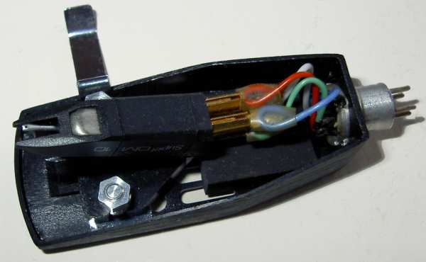

Niektoré prenoskové ramená Tesla boli zakončené DIN konektorom a jeho odstránenie si vyžadovalo prekáblovanie ramena:
P1101
To však nie je prípad chassis HC-43, ktoré má z ramena prenosky vyvedené dostatočne dlhé voľné vodiče. Ti je možné pripájkovať priamo na CINCH konektory. Niečo pre inšpiráciu:
http://kemo87cz.blogspot.sk/2013/08/gramofon-tesla-nc470.html
Nezabudni na zemniacu svorku, vodič k nej pripoj ku kovovej časti chassis blízko prenosky.
Význam prekáblovať rameno by mohlo mať vtedy, ak by si sa rozhodol zrušiť odnímateľný headshell - držiak prenosky a odstrániť tak konektor v držiaku. Otázkou je, či by to malo praktický prínos. Rozhodne dôležité je udržiavať kontakty držiaku čisté, bez oxidácie.
Ja som vymenil v držiaku kábliky s konektormi na pripojenie prenosky (vložky) za kábliky s pozlátenými konektormi (bol som k tomu nútený aj z dôvodu deformácie jedného konektora po niekoľkých výmenách prenosiek). Viď priložený obrázok.
Prenosku AT95/AT91 som nemal, takže neviem porovnávať. Jej obľúbenosť možno spočíva aj vo vyššej hmotnosti, ako majú prenosky Ortofon v podobnej cenovej kategórii. Ich hmotnosť je bližšie hmotnosti prenosiek Tesla, takže je ľahšie správne vyvážiť rameno.
Ja som mal niekedy prenosku Ortofon OM3 a neskôr OM10. Rozdielnu hmotnosť som riešil čiastočným "dovyvážením" ramena nalepením kúska mäkkej gumy (pryže) v držiaku prenosky. Je to vidieť aj na priloženom obrázku (pod kontaktmi). Použitý materiál je nemagnetický a odolný rezonanciám. Nešlo o úplné dováženie na hmotnosť pôvodnej Tesla prenosky, ale znížil som značný hmotnostný rozdiel.
Mal som možnosť vyskúšať P-J PhonoBox E, a je to bieda. Neviem na akej cene začína použiteľný korekčný predzosilňovač, ale predzosilňovačom v bežnej obchodnej sieti do 100 EUR sa treba rozhodne vyhnúť.
Ja osobne som prekúpil Actidamp IV a som s ním veľmi spokojný. Odporúčam Ti ísť tiež touto cestou. Je to DIY projekt, takže jedine poskladať, dať niekomu poskladať, alebo využiť možnosť kúpy "z druhej ruky". Aj na tomto fóre bol už viackrát v inzercii.
Informácie k Actidampu nájdeš tu:
http://hifi.slovanet.sk/bb/viewtopic.php?t=9118
http://hifi.slovanet.sk/bb/viewtopic.php?t=1794
Na elektrónky zabudni, radšej si priplať za lepšie gramo chassis. Ja mám dnes Essentials II a je to kvalitatívne o dosť ďalej, ako HC-43.
