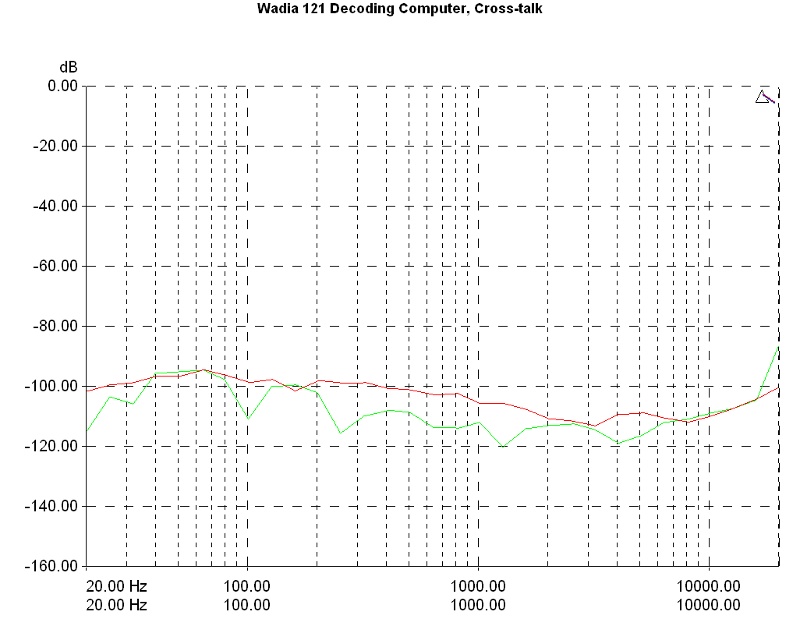

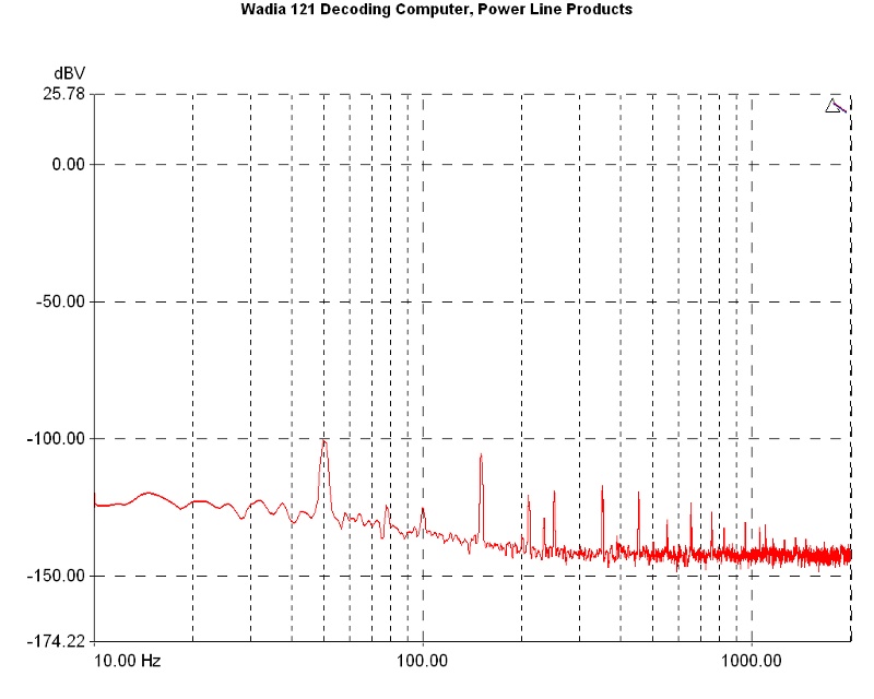

Hlavne problémy sú žiaľ inde : S/PDIF je cez prastarý CS8416 (Cirrus Logic), USB streaming je síce asynchrónny ale XMOS je napájané z USB
digitálneho spracovanie signálu je cez FPGA !(Altera) ktoré zahŕňa aj povestný DigiMaster-algoritmus Wadia, t.j. 4x prevzorkovanie - lacnejšie riešenia cez FPGA zrejme nie je to pravé orechové a nastavenie úrovne signálu sa vykonáva v digitálnej doméne
Hodiny DACu sú variabilne a synchronizované zo vstupného signálu (technika pripomínajúce PLL, avšak riešene v obvode FPGA ) A ešte I/V prevod, je založená na obvode, Wadia Swiftcurrent SC-5, ktorý nevyužíva žiadnu spätnú väzbu. A ešte meranie linearity a súbehu
-meranie šumu v súvislosti s elektrickým vedenim bolo asi -110dBFS a -104.5dBFS pre pravý a ľavý kanal
obr.2

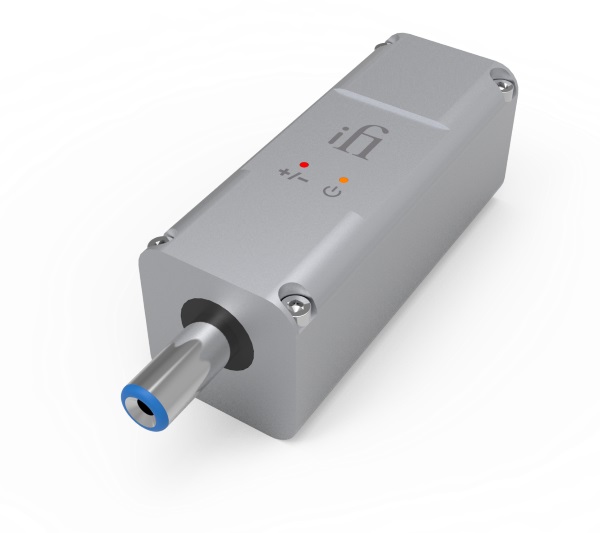

Možno by pomohlo toto -> http://www.svetaudia.cz/ifi-dc-ipurifier-filtr-pro-spinane-zdroje/200
| citácia: | Primárním úkolem iFi DC iPurifier je snížení úrovně šumů u levných impulsních zdrojů ve formě obecně známých adaptérů s „kolíkem“, které jsou dodávány jako napájecí zdroje k levným převodníkům či notebookům a dalším zařízením. Ty jsou většinou velmi levné a jsou osazený výkonovými tranzistory, při jejichž spínání, respektive práci dochází ke vzniku rušení. Kvalita napájení se projevuje zásadním způsobem především u audio zařízení, kde spínané zdroje nejsou až na výjimky vítaným řešením. iFi DC iPurifier slibuje razantní snížení šumů projevujících se na výstupu těchto zdrojů napájení. Firma tvrdí, že výsledkem snížení šumů je zvýšení dynamiky. Tak trošku marketingově se zde žongluje s údaji o snížení šumů (až 100 000krát) v závislosti na frekvenci a nárůstem dynamiky mezi 50 a 100 dB. Je zřejmé, že tady by mohl marketing iFi narazit i u poučeného lajka.
Výrobce v případě iFi DC iPurifier staví na principech a řešeních použitých u iFi Micro iUSB3.0 s technologií Active Noise Cancellation, která je založena především na generování protifáze, jež má v konečném důsledku eliminovat nastřádané interference v napájecím řetězci. i |

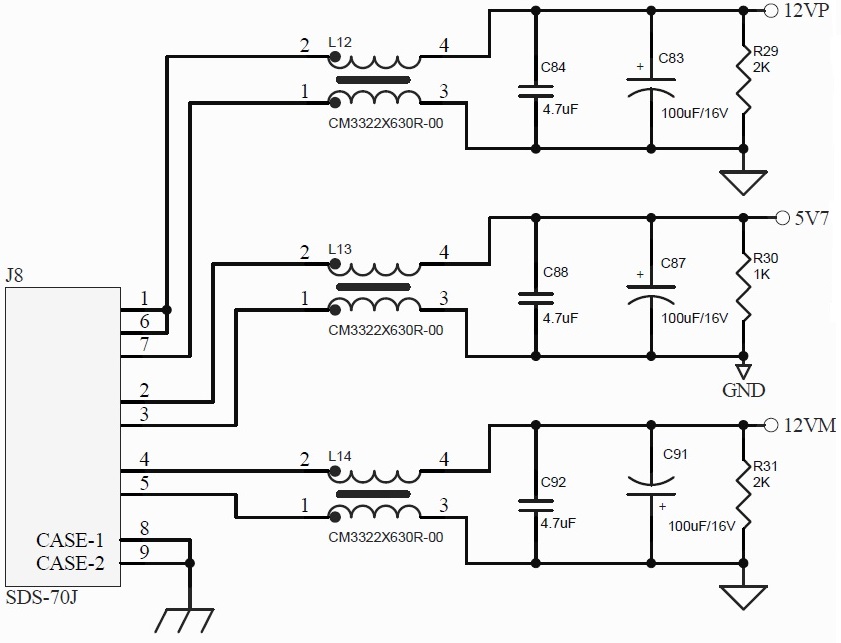

Zaslal: Pi december 16, 2016 13:31:34 Predmet: zdroj W121 |
Tu je schema vstupu napájania W121
85.4 KB |
184 Time(s) |
