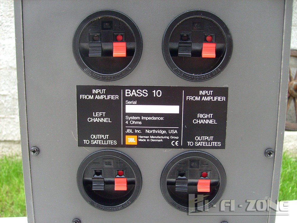

| Pozdravujem, nemá niekto skúsenosť so sériovým pripojením subwooferu? Nakoľko mám reprosústavy 4 ohm, je paralelné pripojenie kvôli impedancii nemožné. Samozrejme chcem satelity oddeliť deliacim kondenzátorom. Čiže 4 ohm subwoofer a 4 ohm doterajší systém. Hlavne ma zaujíma ako to bude s fázovaním takejto zostavy, Ďakujem |

| ...no konkrétne ide o JBL Control 1 a JBL Bass 10 (subwoofer má dva reproduktory a terminály na vstup aj výstup na každý kanál). Len všetko je 4 ohmové... |
Kozousch Hifi inventar
Zaslal: Ut marec 07, 2017 15:24:56 Predmet: |
Proč bys to odděloval kondenzátorem? Ten subwoofer má v sobě výhybky. Pokud satelity připojíš přes něj tak, jak to má být zapojené, tak výsledná impedance bude 4 Ohmy:

Tak potom jo,ľavý-pravý a a šup do trojpásmovej výhybky a spraviť ako trojpásmovú sústavu samo s mimo oddeleným basákom,možno by nebolo na ujmu otvoriť a pozrieť akými meničmi sú sústavy osadené a potom podľa toho navrhnúť výhybky-pásmový delič optimálne navrhnutý a zodpovedajúci sústave. _________________ Vintage:

| Nechcem púšťať do satelitu plné pásmo (zato kondenzátor) a 4ohmy satelitu pripojené paralelne na 4ohmy subwooferu je na zosilovač málo... |

| Tak vďaka za radu...mňa zmiatlo asi to, že subwoofer má výstup na satelity bez výhybky. |

Kozousch ti vlastne poslal priamo ako nato aj so schemou výhybky a k naproek tomu chceš tak nie kondíkom ale hlavne kôli impedancii satelitov tam jednoducho zaradiť plus 4-6 ohm rezistor dimenzovaný na min 10-20 Watt,v žiadnom prípade to nekompenzovať v rámci pásma kondíkom,je predpoklad že satelity majú tiež svoju pásmovú výhybku,či mýlim sa ? _________________ Vintage:
