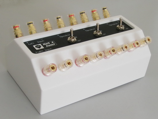

dogeatdog Nádejný hifista
Založený: 05 december 2015 Príspevky: 81
Zaslal: Po marec 21, 2016 17:32:08 Predmet: |
Asi popremyslim nad sestavenim neceho podobneho
