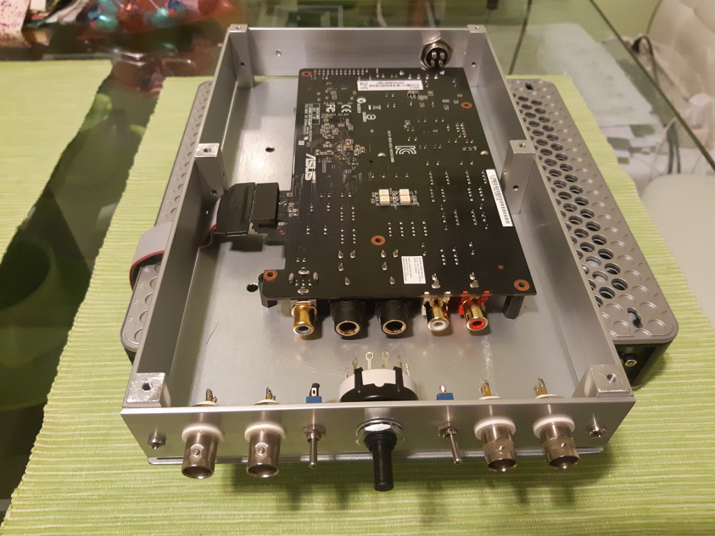

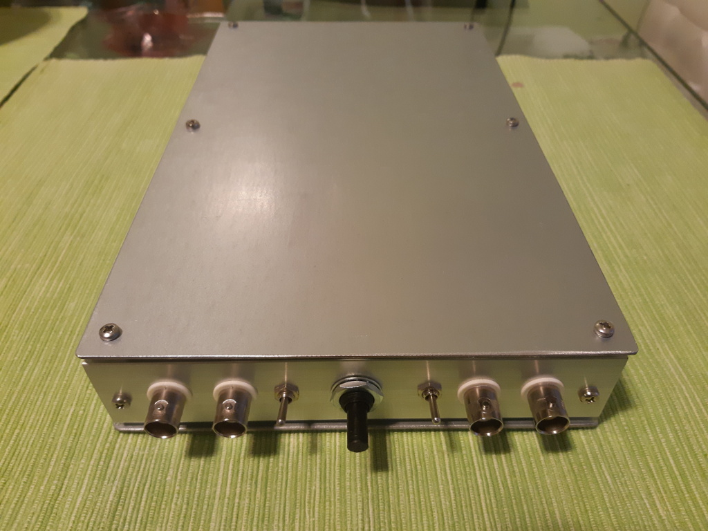

akurat robim vlastny asylum Very Happy

Zajímavé, co v tom máš za převodníky/zvukovku?

PríspevokZaslal: Št apríl 18, 2019 19:35:48    Predmet: Odpovedať s citátom
dustin napísal:
jasne Very Happy zvukovka ASUS STX II, attenuator. neskor filtre a vstupny buffer

PríspevokZaslal: Št apríl 18, 2019 19:38:54    Predmet: Odpovedať s citátom
Přes PCI-e prodlužku do té bedny?

laco
Založený: 06 február 2008
Príspevky: 750
PríspevokZaslal: Št apríl 18, 2019 19:54:12    Predmet: Odpovedať s citátom
dustin napísal:
jo

dustin
Príspevky: 4857
Bydlisko: Plzeň
PríspevokZaslal: Št apríl 18, 2019 19:59:03    Predmet: Odpovedať s citátom
Plánuješ zvukovce dát vlastní napájení 12V, nebo použiješ to ve slotu z PC?
laco
Príspevky: 750
PríspevokZaslal: Št apríl 18, 2019 20:02:53    Predmet: Odpovedať s citátom
dustin napísal:
externe napajanie. zajtra skusim externy spinany zdroj. mam uz hotove analogove zdroje 5 a 12V len nie su v este v krabici
