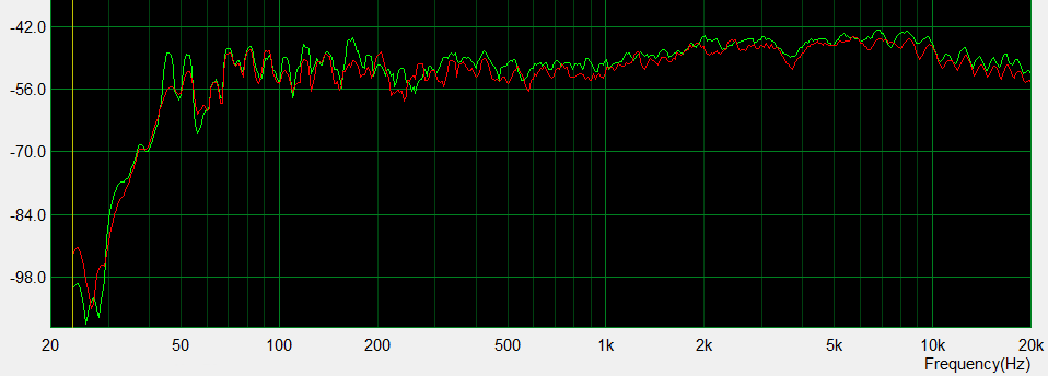

PríspevokZaslal: Pi júl 08, 2016 15:44:44    Predmet: Odpovedať s citátom
check napísal:
...Co více by jsi ještě chtěl?
napríklad taketo banalne jednoduche full-spektralne porovnanie z reálneho posluchového priestoru Embarassed
 Filesize:  11.54 KB

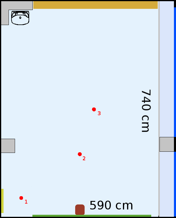

PríspevokZaslal: Ut júl 12, 2016 20:47:16    Predmet: Odpovedať s citátom
Henri napísal:
Zde je porovnání frekvenčních charakteristik z mých měření. Jedná se o bod přibližně vprostřed místnosti.
Červená čára ukazuje měření s rozmístěnými difuzory a absorbéry, zelená ukazuje měření pro prázdnou místnost.
Do práce jsem nevolil tento způsob vyhodnocení, neboť by to s tak velkým množstvím naměřených dat bylo značně nepřehledné. Každopádně ale, pokud máte zájem, mohu ukázat další porovnání frekvenčních charakteristik v celém spektru pro kterýkoli bod v místnosti.
 Filesize:  11.63 KB

Henri
Založený: 30 marec 2015
Príspevky: 625
PríspevokZaslal: St júl 13, 2016 18:23:24    Predmet: Odpovedať s citátom
á - super tu zase niečo deje! v prvom rade vďaka fixja ( Bc. Jaroslav Fikr ? ) Thumbs up za zverejnene meranie. ak môžem poprosiť ešte by ma zaujímalo napr. meranie priamo z nulového uzla (pripadne zóny s akustickým minimom ) –predpokladám ,že tam bude rozdiel ešte výraznejší ?
Kocour napísal:
Detailne jsem to jeste necetl, ale graf pred a po instalaci rezonatoru jsem tu ani tam nevidel, krome toho co tu dal fixja. Myslim ze to je to po cem tu volal Henri.
A hlavne, to co jsem psal v mem predchozim prispevku, bylo spise na overeni, jestli ten graf spravne interpretuju.
áno prvoplánovo mi išlo o správnosť interpretácie.
Zaujímala ma však aj aspoň orientačná predstava porovnania s “klasickým“ riešením z obrázku, čo som sem dal davnejšie : "mini a mondo traps“ rezonatory od RealTraps s extrémne tuhými sklenenými vláknami http://realtraps.com/
Otázkou však pre mňa ostáva dostatočná učinnosť basových rezonatorov tesne u steny ? V literatúre sa to totiž spochybňuje. Meranie s odsadením od stien sa asi nerobilo?
Tiež ma zaujímalo potlačenie akustických prepadov čisto pasívne, pomocou Helmotz rezonátorov/kmitacích panelov. Pre optimálne riešenie bude treba zrejme zvoliť riešenie so subwooferom vid. obrázok z rovnakeho meraneho priestoru.
Ved nakoniec Martin ma v ponuke aj slušné subwoofery, aj keď bez horny Rotfl
A aj to meranie zmeny dozvukov by sa hodilo.
 Filesize:  11.81 KB
 Viewed:  356 Time(s)

PríspevokZaslal: St júl 20, 2016 18:34:02    Predmet: Odpovedať s citátom
Odar napísal:
Zmerany dozvuk pred / po nahodou nemas?
Mám porovnání pro tři body různě v prostoru: https://s31.postimg.org/tcnwviz8r/Graf_dozvuk.png
Jelikož ale mám změřené impulsní odezvy pro každý bod v místnosti, můžu dozvuk vyhodnotit zase v jakémkoli bodě.
Kocour napísal:
fixja: chapu to tak, ze tam byl i rezonator (asi vice kusu) ladeny na urcity mod mistnosti. Z grafu to vypada na 50Hz. Me zajima tento typ grafu, protoze chci videt co to udela napr s peakem 10dB na urcite frekvenci, vetsinou je ten prvni nekde 30-50Hz.
Ano, je to tak. Jen rezonátory byly naladěny na druhý osový mód místnosti - tedy 46,4 Hz.
Mimo toto nepřehledné vyhodnocení se můžeš kouknout na zajímavější obrázky a vysvětlení celého měření do bakalářky (odkaz nahoře).
Henri napísal:
Měření probíhalo těsně u stěny. U stěny rezonátory fungují nejlépe, neboť je to místo s největším akustickým tlakem.
A nakonec tedy udávám porovnání dalších frekvenčních odezev z dalších tří bodů v místnosti (rozmístění viz. příloha)
1 bod: https://s31.postimg.org/xp35skoe3/image.png
2 bod: https://s31.postimg.org/rpfeox3ln/image.png
3 bod: https://s31.postimg.org/3myku1myj/image.png
 Filesize:  13.8 KB
 Viewed:  525 Time(s)

PríspevokZaslal: Pi august 05, 2016 20:34:16    Predmet: Odpovedať s citátom
Když se podívám na druhý obrázek - typické poslechové místo
vypadá to, že absorbér skutečně dobře funguje, ale z pochopitelného důvodu jenom v okolí kmitočtu, na který je naladěn.
