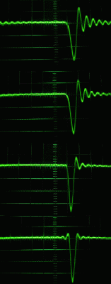

- ano je tam iste protirečenie medzi všeobecnym doporučenim
Odar napísal:
Na odporúčanie Slimáka podľa vzoru babaudio všetko vľavo a zaškrtnuté. Manuál som ale neštudoval, neviem ani čo tie nastavenia znamenajú.
-a tymto:
1.Aliasing vypnut, pass-band 90%, fáze 0%
2.Aliasing zapnut, pass-band 90%, fáze 0%
3.Aliasing zapnut, pass-band 90%, fáze 35%
4.Aliasing zapnut, pass-band 99%, fáze 50%
preto pišem je nutne vyskušať ...
Cool
 Filesize:  28.15 KB
 Viewed:  200 Time(s)

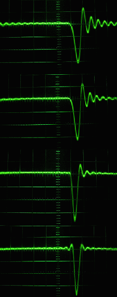

k tomu ti možem len zopakovať ,čo som ti v inom vlakne už pisal:
Henri napísal:
...vzorkovacie frekvencie – ich zvyšovanie 44,1 na 96 ešte lepšie na 88 kHz je počuteľné a prínos merateľný (lepši odstup ), ale teória je veľmi rozsiahla a blbo sa to vysvetľuje: ide o vstupne filtrovanie na odstránenie harmonických nad zvukový rozsah, (anti-alias filter ) u DAC s vysokým prevzorkováním ( 192/ 176,4 kHz a ešte lepšie 384/ 352.8 kHz ) sú aj nižšie nároky na DP filter t.j. je potrebná ich menšia strmosť a vo výsledku nižší počuteľný pre-ringing
-a dopručenia: 1.- dva priebehy z obrazku sa preferuju ako zvukovo najprirodzenejšie, 3.- rozumny kompromis a 4. bežne nastavenie DACov- si uz sam zhodnotil
Naposledy upravil Henri dňa St jún 15, 2016 15:39:14, celkom upravené 1 krát.
