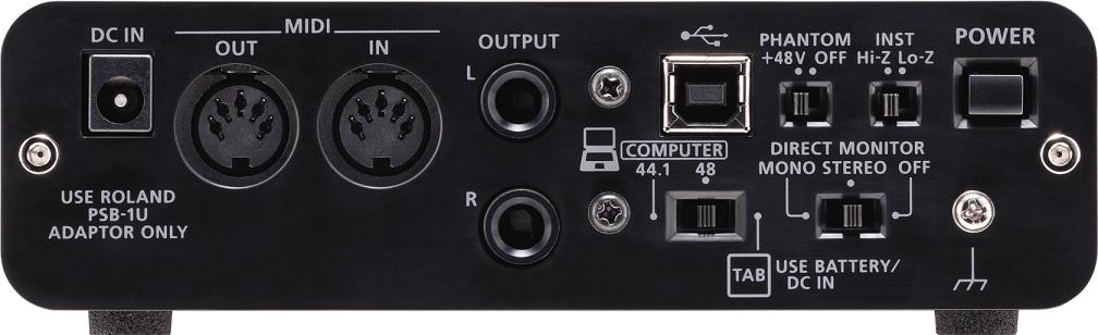

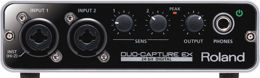

Taky se pomalu po necem takovem rozhlizim. Zatim mam v hledacku Focusrite Scarlett Solo. Ma uz XLR vstup a Phantom v sobe.
PríspevokZaslal: St november 04, 2015 07:49:55    Predmet: Odpovedať s citátom

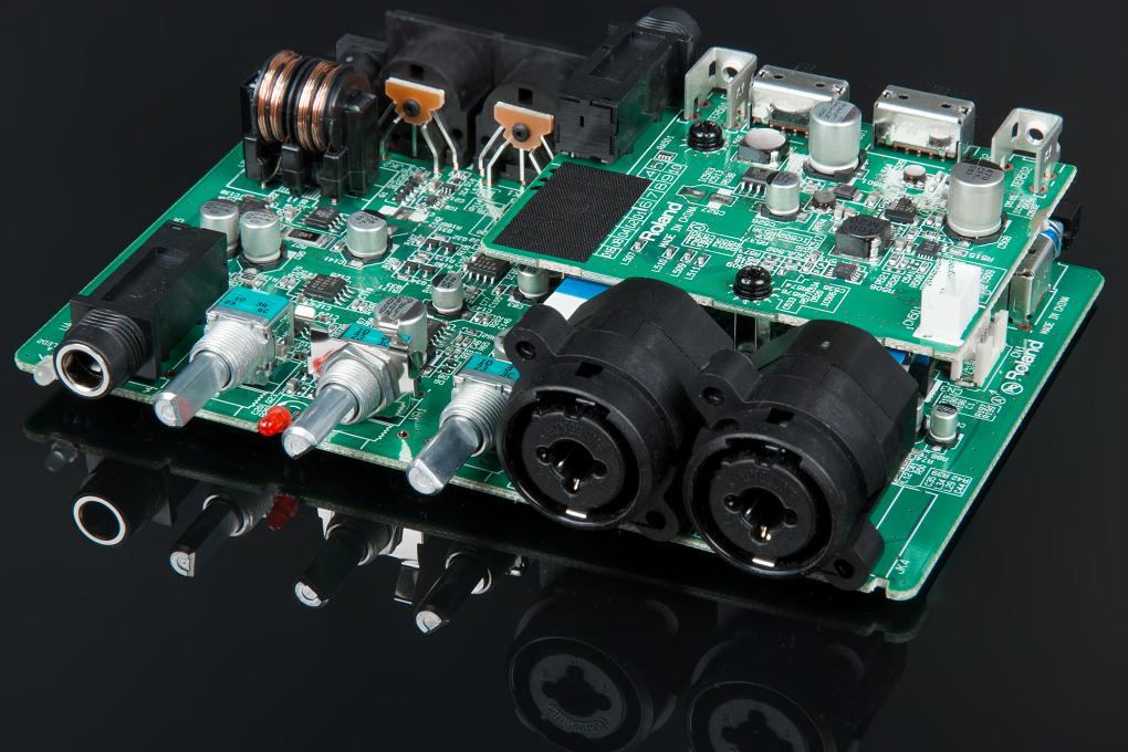

Důležité je, pro jaký účel. Pokud to má být i pro měření repro, tak určitě takovou, která má i fantomové napájení pro mikrofon, jak už psal Kocour. A symetrický vstup/vstupy (což bude s fantomem vždy), hodí se i symetrický výstup.
Měl jsem po dobu 1 roku dobrou zkušenost s Focusrite Scarlett 2i4, i pro nahrávání mikrofonem v kostele, ale bohužel po roce odešlo rozhraní USB.
V blízké době budu testovat Roland Duo Capture Ex (2 sym. vstupy + fantom, 2 sym. výstupy), tak sem pak dám výsledek.

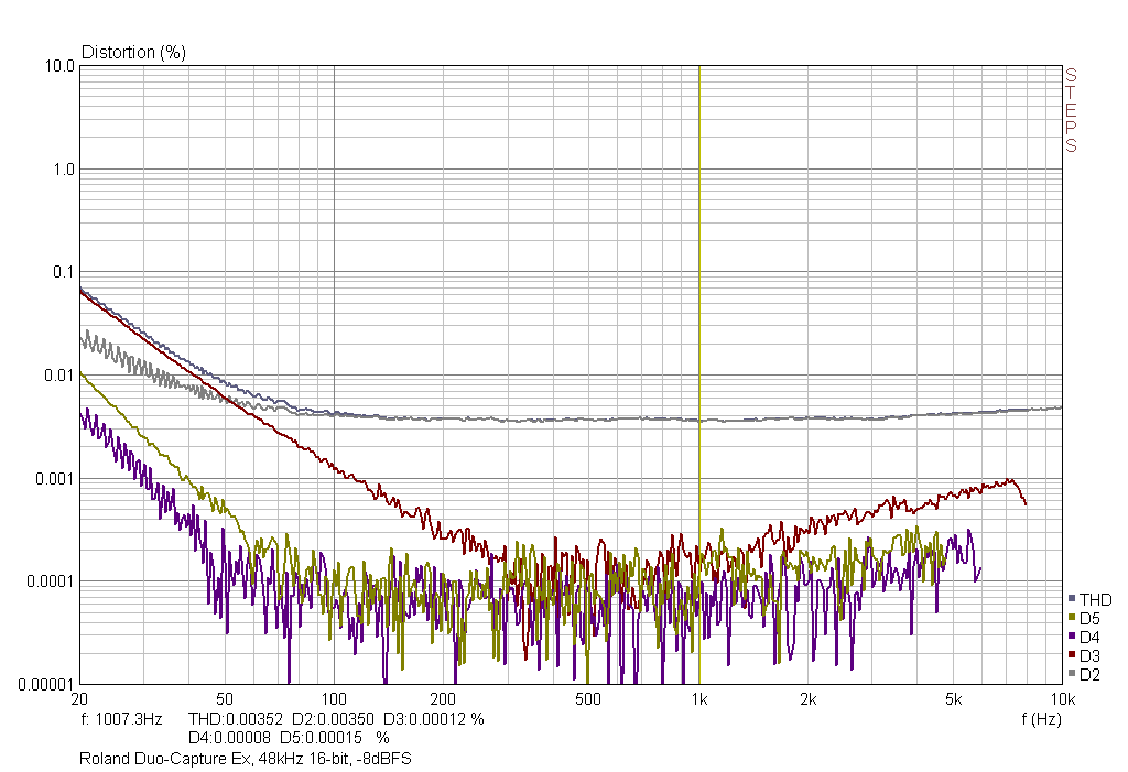

Pár prvních postřehů:
- při měření v loopbacku je nutné přepínačem na zad. panelu vypnout DIRECT MONITOR.
- je nutné přepínačem zvolit vzorkování 44.1kHz nebo 48kHz a toto nastavení dodržet i v použitém programu. Přepnout vzorkovací frekvenci jen při vypnuté kartě.
- karta se chová regulérně jak při 44.1kHz, tak při 48kHz.
- výstup je, bohužel, pouze pseudosymetrický.
- použitelné vstupní a výstupní úrovně jsou podstatně vyšší, než nominální úrovně v manuálu.
Přidávám Rightmark měření pro 48kHz a 16-bit a 24-bit, včetně souboru s porovnáním.

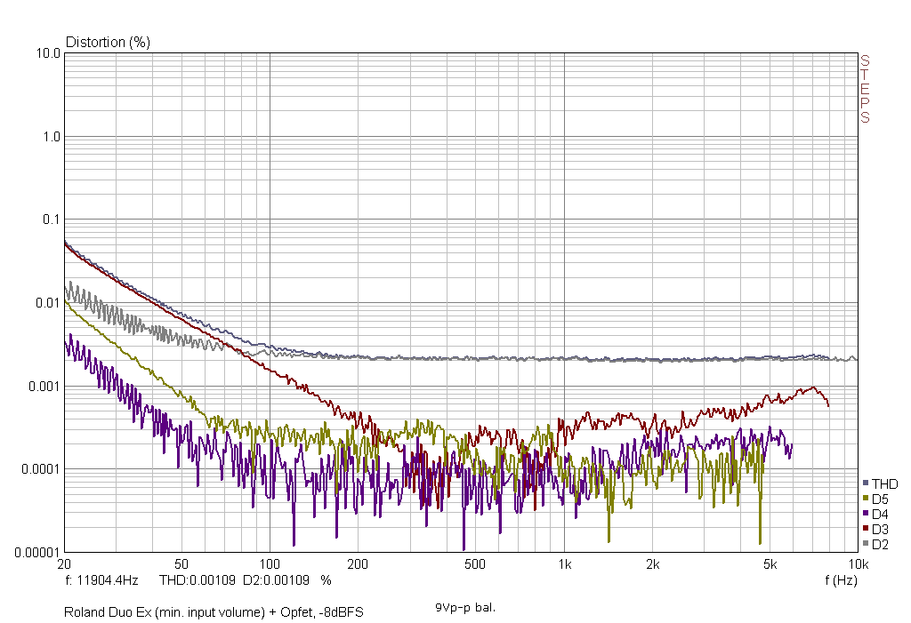

Tady je to s preampem a bez něj. S preampem je zlepšení ve zkreslení (zřejmě díky sym. buzení vstupu karty), ale zhoršení v přeslechu. Celkové vyhodnocení testu je ale s preampem lepší.

Tak na měření THD to asi moc vhodné nebude. Ostatní věci v pohodě, na repráky určitě stačí.
PríspevokZaslal: Št november 05, 2015 08:16:16    Predmet: Odpovedať s citátom
Na měření zkreslení zesilovačů to opravdu vhodné není, navíc je značný nárůst zkreslení na nízkých kmitočtech. Zkreslení vazebních elytů?

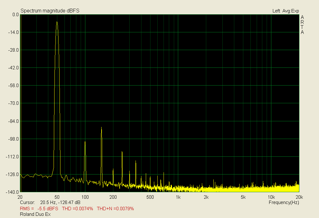

Přiznám se, že nerozumím pointě. Přikládám "statické" měření na 50Hz. Jiné karty to nedělají.
Zkusil jsem i symetrickém buzení (OPFET), sníží se THD, nárůst zkreslení dole ale zůstane.

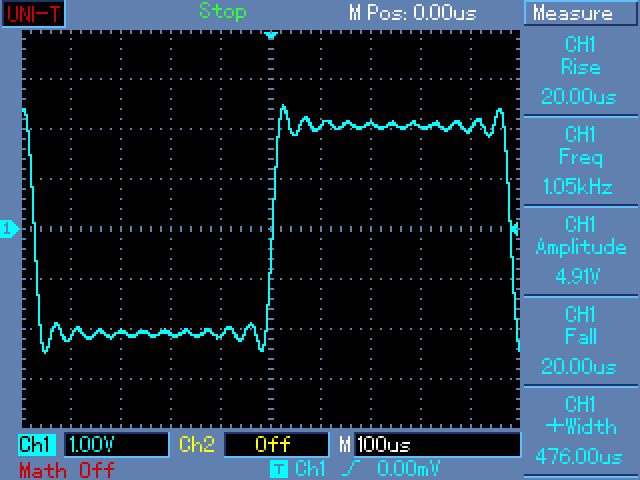

Ono nakonec "pravdu" poznáš, až to máš možnost sám odměřit. U toho Rolandu by mi nic nevadilo, kromě nárůstu zkreslení dole, což nikde nevyčteš.
Na druhou stranu je stabilní, imunní na propojení (můžu připojit při měření zemněný osciloskop a nevyleze padesátka, to jsem ještě nezažil) a nefixluje při změně vzorkovací frekvence. Třeba X-Fi HD se chová výborně při 48/96kHz a děsně při 44.1/88.2kHz a je háklivá na propojení a okolní pole. X-Fi je hračka s dobrými parametry, tohle spíš dříč do pole.
Jo a dig. filtry jsou OK, což taky u zvukovek bývá všelijaké.

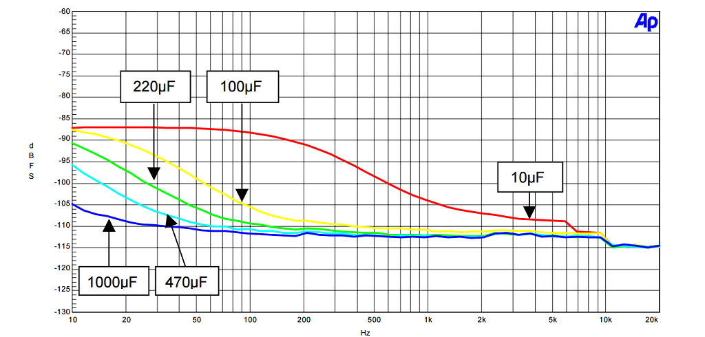

PríspevokZaslal: Št november 05, 2015 11:31:11    Predmet: Odpovedať s citátom
Nie je tam nezmyselne mala hodnota blokovania na Vref pinoch ADC?
 Filesize:  79.67 KB

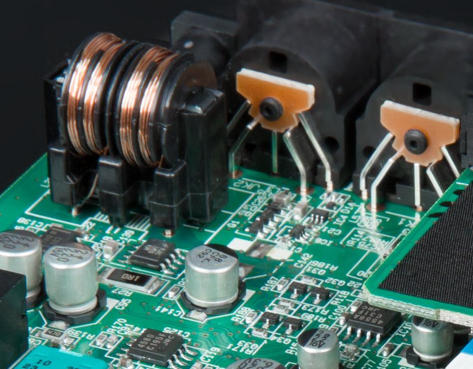

Zatížením to být nemůže, OPFET má 100k. Nějaká NF nelinearita ve výst. obvodu. Keramiky? Co jsou ty špulky?
Tohle je výstup:
 Filesize:  105.48 KB
 Viewed:  305 Time(s)
