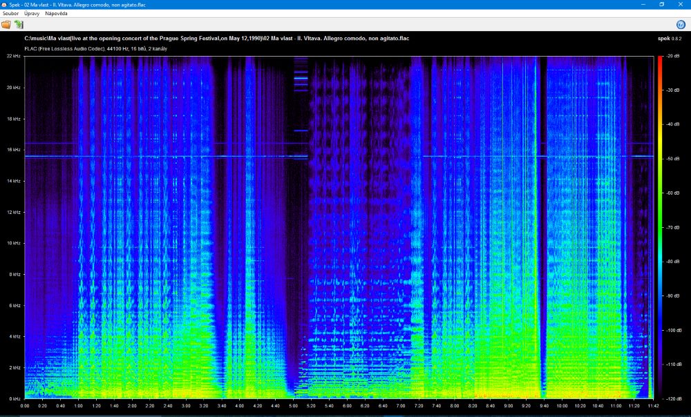

Já vím, že jedno takové velmi otravné pískání je v nahrávce Kubelíkovy Mé Vlasti z Pražského jara 1990. Je fakt, že vyříznout jsem to nikdy nezkoušel. Třeba by to pomohlo, aniž by to člověk jinak víc postřehl. Ale to bude zákonitě níž - 19 kHz bych už asi neslyšel.
Ono to pak samozřejmě může způsobit i jiné věci, než jen zvuk na té samotné frekvenci, vlivem nelinearit.
Tuto nahrávku mám na CD též, zkusil jsem to ripovat a je tam skutečně zvuk 15.625 kHz - zřejmě PAL televize. Lze to odstranit "notch" filtrem v Audacity (Q=1-2) otázka je dopadu na celkový zvuk, to nedokážu průkazně posoudit, na grafech ve Speku se to ale odstranit dá. Případně i v SoXu je v efektu sinc nějaký band reject ale to jsem nezkoušel.
Naposledy upravil jumpingjackflash5 dňa Ut august 30, 2016 19:22:04, celkom upravené 1 krát.
PríspevokZaslal: Ut august 30, 2016 19:11:42    Predmet: Odpovedať s citátom
Moje doměnka je, že 1) zvukový mistr byl už hluchý jak poleno, 2) bylo to dělané na bednách, které toho na 15 kHz už moc nepřenesly - možná nějaká 1" kalota, 3) bylo jim to u pr...e, 4) nebylo jim to u pr...e, ale neuměli s tím už nic udělat Smile
jumpingjackflash5
Založený: 24 február 2016
Príspevky: 228
PríspevokZaslal: Ut august 30, 2016 19:22:56    Predmet: Odpovedať s citátom
Je to živá nahrávka, možná že to prostě nahráli a už to tam bylo - v dané místnosti/sále mohlo být CRT televizí i několik.

PríspevokZaslal: St august 31, 2016 05:57:24    Predmet: Odpovedať s citátom
miero napísal:
nebolo by setrnejsie tych ~15kHz od signalu odcitat?
Samozřejmě uvítám konkrétní tipy - alternativy k notch filtru v audacity, jak se takových "pruhových" artefaktů (viz obrázek, stačí ten "hlavní" dlouhý) zbavit.
