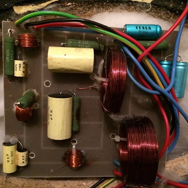

Čaute, chcem sa opýtať na repas výhybky v repro Menhir Fasta. Nakoľko majú už svoj vek, začal som zvažovať upgrade súčiastok vo výhybke. Viete mi prosím poradiť čo všetko sa oplatí vymeniť? Ďakujem

Pokud je ta výhybka udělaná dobře (dej kdyžtak měření), tak by většina součástek měla bejt festovní, pokud tam nejsou elektrolyty.

Výhybka obsahuje bipolárne kondenzátory. Posielam aj foto výhybky. Dúfam že sa nikto nenahnevá.

No nejhůř na tom můžou bejt ty bipoláry, svitky by mohly bejt cajk (proměř si to oboje, už jsem vyhazoval i Bennic). Cívkám ani rezistorům by nic být nemělo.

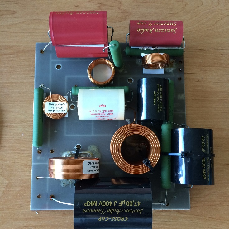

PríspevokZaslal: Št september 08, 2016 10:22:10    Predmet: Menhir Fasta repas výhybky Odpovedať s citátom
Tu je nanovo spravená výhybka. Na jednej bedni chýbal v basovej časti jeden prepoj. Basová sekcia bola tak filtrovaná len cez cievku.

PríspevokZaslal: Št september 08, 2016 11:39:19    Predmet: Odpovedať s citátom
a teda zvukovy prinos alebo odnos?

PríspevokZaslal: Št september 08, 2016 11:57:20    Predmet: Odpovedať s citátom
Vypadá to dobře a s tím kompenzačním kondem u basáku to bude zas hrát jak mělo.

PríspevokZaslal: Št september 08, 2016 12:30:51    Predmet: Menhir Fasta repas výhybky Odpovedať s citátom
Zvukovo je to určite prínos.

PríspevokZaslal: Št september 08, 2016 18:34:29    Predmet: Odpovedať s citátom
Pověnuj se upevnění součástek...zdá se že ses snažil ať to vypadá hezky, ale ta oboustranka do půl roku seschne a cívky poodpadávají, stejně i kundíky.... Ten výkoňák na stojáka taky ne-e, chce to dobře upevnit aby to ve vibrující bedně do pár měsíců nepoodpadávalo.
