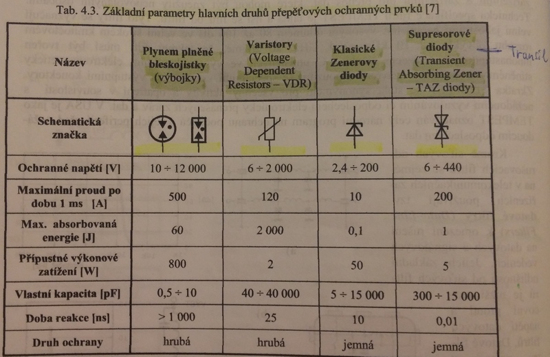

Ta přepětová ochrana tam zanáší nanejvýš nějakou kapacitu, což jedině přispěje k filtraci vf. Na zvuk to vliv mít nemůže. Tam může mít vliv odpor vinutí sériové tlumivky a různé přechodové odpory (fastony atd.)
 Filesize:  194.96 KB
 Viewed:  367 Time(s)
