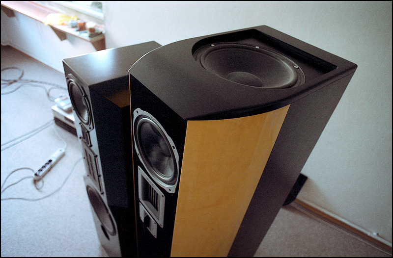

Rád bych v něm zřídil poslechovku, kde budu provozovat velmi pravděpodobně tyto bedny na adekvátní elektronice. Ze zkušenosti vím, že díky nízké středobasové děličce a hornímu vyzařování basáku (je ve stropě) a hlubokému kmitočtovému rozsahu ta bedna trochu hučí a asi bude potřeba trochu pomoct s tlumením dole (leda by se to vyřešilo nějakým úžasným zesilovačem). Píšu to proto, že to možná bude chtít vzít v úvahu při návrhu - minimálně prostě je třeba vědět, že jde opravdu hluboko.
