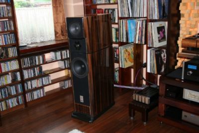

Zvažujem upgrade týchto sústav výmenou basového meniča. Potreboval by som navrhnúť úpravu výhybky.Rád by som požiadal niekoho z odborníkov o návrh tejto úpravy. Tu sú parametre:
- terajšia výhybka: http://www.troelsgravesen.dk/Jenzen-Illuminator.htm#Crossover
- Scan Speak 26W: http://www.troelsgravesen.dk/Jenzen_Illuminator_2_files/26W.pdf
- AudioTechnology: http://www.audiotechnology.dk/iz.asp?id=4|a|933|||
Ďakujem.

If you want to modify the constructions shown here, please read "crossovers" before doing so. In most cases you will need a new crossover and I would need your speaker on my test bench to tell you how. DIY SERVICE is provided in case you live in driving distance of Aarhus, Denmark. This for your up-grade of existing speakers or crossover design for your own construction.
Should you run into problems with the constructions presented here, I'll do all I can to assist in the successful implementation.
Sorry, but time doesn't allow assisting in any hypothetical combination of drivers of your own choice,
http://www.troelsgravesen.dk/Diy_Loudspeaker_Projects.htm

Basova sekcia je typu TL, takze uprava vyhybky stacit nebude.
Co ma byt cielom "upgrade"?

Aj som s ním telefonoval, je veľmi ochotný, ale podmienkou je priniesť k nemu bedne. A to je vylúčené.
K ostatným príspevkom: vzhľadom k odbornosti, ktorú tu väčšina deklaruje, som sa nič nedozvedel. Čo sa týka stavby ozvučnice, tak Troels navrhol presne rovnaké ozvučnice pre Scan Speak aj AudioTechnology.

Je ťažké niečo rozumné navrhnúť , keď už majiteľ vopred vie, čo bude podľa neho nutné,
že je nutné vymeniť basový menič, upraviť výhybku a vie presne , ktorý menič tam treba dať.. Prečo?? Jediný dôvod? Čo sa má zlepšiť, kde je v súčasnosti objektívne deficit?
A úprava výhybky vôbec nemusí byť nutná (možno len sériový RLC paralelne k meniču..), skôr bude potrebná úprava TML boxu (dĺžka rezonátora, jeho tlmenie..) v spojitosti s výmenou basového meniča. A to je prakticky výroba nového boxu..Toto sa výhybkou "doladiť" nedá..Asi tak Rolling Eyes

Lebo Troels použil AT FlexUnit v iných bedniach s rovnakou konštrukciou TML ozvučnice ako v Illuminatoroch.
http://www.troelsgravesen.dk/Jenzen-Accu-mkII.htm

Asi Ti ani nemá zmysel odpovedať. Ale ak si pozrieš linky, ktoré som uviedol a otvoríš si projekty Troesl, tak zistíš, že na obidva basáky použil Troels ten istý box (Jenzen Illuminator a Jenzen Accu), teda v boxoch to nie je. Ja som chcel iba vedieť, za akých podmienok by bolo možné vymeniť basové meniče. Troels mi povedal, že je možné upraviť výhybku, sle k jej návrhu potrebuje moje bedne, čo je dosť ťažko realizovateľné. Ja tam menič mám a naozaj viem presne, ktorý by som tam chcel, ak to pôjde !!! Keď sa to podľa Teba nedá, aj tak ďakujem za odpoveď. Na otázku prečo Ti poviem iba toľko, že je to iba moja zvedavosť. Ale to asi ťažko pochopíš.

Ak sú pre obidve verzie (Accu, Illu)boxy rovnaké a podľa dostupných schém
http://www.troelsgravesen.dk/Jenzen-Accu_files/Jenzen-Accu_mkII.png
http://www.troelsgravesen.dk/Jenzen_Illuminator_2_files/Jenzen-Illuminator_6600.png
sa v basovej časti výhybky líšia hodnotou jediného kondenzátora, 68uF resp. 82uF, tak ten reproduktor "zo zvedavosti" jednoducho použi a uprav ten jeden kondenzátor, Troels obidve verzie snáď meral a odskúšal. Rozdiel v citlivosti je zanedbateľný (1dB), takže nič viac upravovať netreba...

Ďakujem, potvrdil si mi môj názor. Nechcel som dopredu, bez toho, aby mi niekto môj názor ptotvrdil skúšať, pretože AudioTechnology je dosť drahý a navyše je potrebné upraviť otvor.

Myslím, že na zlepšenie, alebo zhoršenia zvuku máme rôzne názory, ale to je OK. Podľa toho, ako Troels popisuje zvuk AudioTechnology, ja osobne očakávam spevnenie basov v nízkych frekvenciách. Okrem toho tomu zodpovedajú aj grafy. Ale - uvidíme. možno máš pravdu Ty. Čo sa týka financií a investícií - moja záľuba je "hrať sa" a reprobedňami. Predtým, ako pristúpim k výmene basákov, idem spevniť predné ozvučnice 8 mm duralovými plátmi. Materiál už mám, idem ho frézovať. Aj to by malo priniesť mierne spevnenie basov, ale aj "prečistenie" stredov a výšok. Myslím tým posluchovo. Zmerať sa to asi nebude dať. To práve tvrdím ja - zmerať sa dajú základné parametre, ale zvuk, ako taky, jeho charakter asi nie. Ale ešte raz Ti ďakujem za Tvoj názor.

Zdravím, na tejto stranke http://www.troelsgravesen.dk/10C77.htm ma Troels Gravesen porovnanie, aj zakladne meranie AudioTechnology 10C77-25-10-KAP a ScanSpeak 26W . (+SEAS W26FX002)
AudioTechnology mu vyšla najlepšie. Čisto teoreticky- ked si pozriete frekvenčku a zohladnite nižší VAS aj Qts ( namerane ma 0,27) AT-čka, by mohlo mať AT dôraznejší (“PA“) bas a SS zase mäkší, hifisticky bas ? Cool
nebude potrebne aj mierne preladiť bassreflex ?

To nie je basreflex, ale TML..A má to fungovať v rovnakom boxe, úprava(ladenie) TML je nereálna.
Možno by bol nejaký skutočne počuteľný rozdiel pri aktívnom delení (budenie z malej impedancie), kedy by sa viac uplatnilo vyššie Bl ale cez pasívnu výhybku sa rozdiely "zmažú"..
