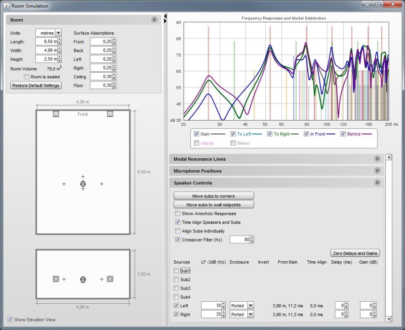

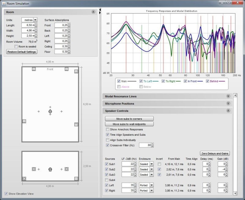

PríspevokZaslal: Ut január 03, 2017 19:26:01    Predmet: SIMs Odpovedať s citátom
simulácie:
 Filesize:  77.94 KB
 Viewed:  304 Time(s)
 Filesize:  84.94 KB
 Viewed:  322 Time(s)

Ta simulace je děláná prosimtebe v čem? Já jen koukám, že je to dělané v javě a ježí se mi chlupy Smile Tři woofery ... tři kvalitní woofery ... hm, existuje někdo, u koho to funguje? Myslím prokazatelně v praxi.

Simulácia je v REW - Room EQ Wizard, ale sú aj jednoduchšie programy na len simuláciu. Keď pozrieš môj podpis, tak niečo podobné používam.

Aha, ok, díky, vlastně ano, člověk jen nesmí být líný číst. Ještě jsem neměl ranní kafe, tak proto sem slepý jak patrona Smile
Teď me to trklo, už chápu kam míříš nepoužívat preout pro sub při více subech - levá a pravá strana. Vím kde "leží" druhý Linn Sizmik woofer, myslím, že je na čase nasadit trochu iniciativy pro jeho získání. Bude to boj Smile

Najskôr doporučujem vyskúšať tie simulácie, pohýbať s reprákmi, subom a možno bude stačiť aj jeden (a ušetríš Smile ) Len s dvomi je to lepšie pre širšie okolie posluchového miesta. Veľká výhoda simulácie je, že je zadarmo a stojí len trochu času. Jasné, že od konkrétneho merania sa to potom odlišuje, ale to závisí ako presne sa odhadnú parametre a ako je miestnosť zaplnená. U mňa sa to v začiatkoch tiež trochu líšilo, ale veľmi mi to pomohlo.

BK:
Stejně jako ve vlákně o nesmyslné kompenzaci fázového posuvu reproduktoru pomocí nějakého tubusu lepeného na reproduktor Very Happy i tady jen uvádíš deklaratorní tvrzení odporující běžné praxi bez jediného technického opodstatnění.
Přínos subu ve stereu může být dvojího charakteru:
- prosté rozšíření rozsahu basů směrem dolů pod mezní frekvenci beden. Přechodová frekvence subu se nastaví na mezní frekvenci beden a pokud je strmost filtru subu podobná se strmostí úbytku basů beden, je přechod krásně integrovaný.
- rozšíření rozsahu basů plus kompenzace módů místnosti. Sub se umístí, jeho fáze a hlasitost naladí tak, aby v poslechovém místě byla inverzní k módům místnosti generovaným hlavníma bednama
Doporučuju ti nebýt zase líný a před psaním dalších nesmyslů si přečíst něco na tohle téma třeba od Boba Katze...
PítrsPraha
Založený: 20 august 2014
Príspevky: 930
PríspevokZaslal: St január 04, 2017 22:47:34    Predmet: Odpovedať s citátom
Milhauzz:
A zkusil jsi ten úplně nejzákladnější a nejjednodušší test: dát sub do místa poslechu (včetně výšky) a chodit pak po místnosti s hlavou u země / výš a najít místo, kde basy znějí, jak mají. Tam pak dát sub, pustit bedny full range a zvuk subu doladit pomocí přechodový frekvence, fáze a hlasitosti.
U mě tenhle postup zafungoval naprosto perfektně.
Pokud by nepomohlo, tak nejsnažší by asi bylo jít cestou automatický ekvalizace: buďto jen subu nebo v AVR pro všechny bedny.
